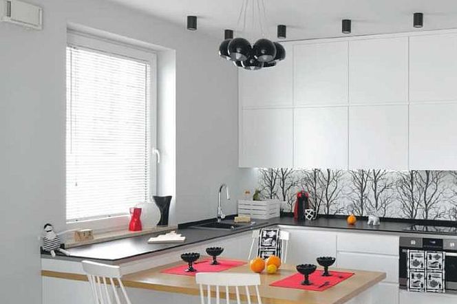

Autor: Bernard Białorucki Zdarza się, że nawiewniki są montowane w ścianie zewnętrznej, wysoko pod sufitem
