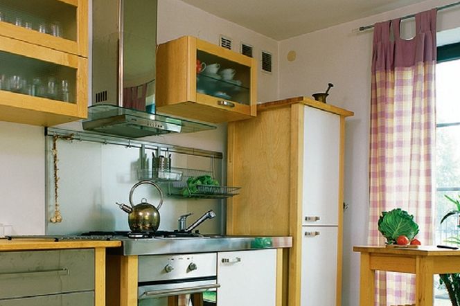

Autor: Archiwum serwisu W kuchni koniecznie musi być kanał wywiewny. Trzeba z niej usuwać parę wodną i intensywne zapachy powstające w czasie gotowania, a także produkty spalania gazu
