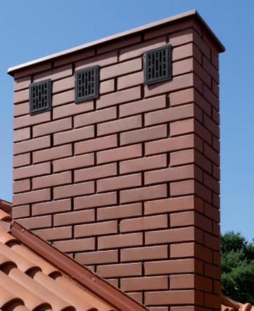

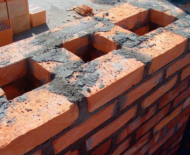

Zwykle buduje się kanały o przekroju wewnętrznym 14 x 14 cm. Taki sam wymiar ma kratka wentylacyjna stanowiąca wlot do kanału w pomieszczeniu

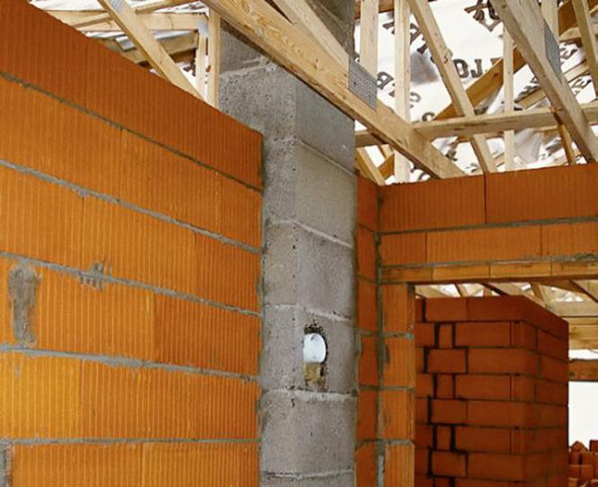

Kanały najlepiej prowadzić w ścianach wewnętrznych, wtedy powietrze nie będzie się w nich wychładzało

Kanał wentylacyjny musi być prowadzony pionowo. Każde odchylenie od pionu zaburza ciąg, a poziome odcinki sprawiają, że kanał staje się zupełnie bezużyteczny

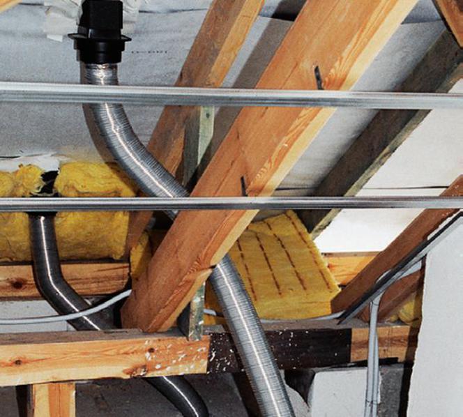

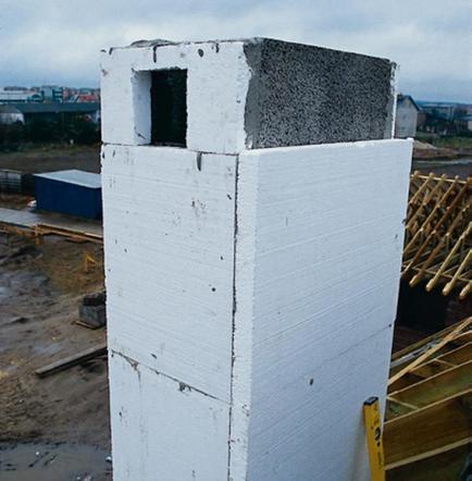

Odcinki przewodów prowadzone przez nieogrzewane poddasza i część komina nad połacią dachu z tego samego powodu warto ocieplić

Kanał wywiewny krótszy niż 3 m nie ma szans skutecznie usuwać powietrza, nawet jeśli inne warunki niezbędne do wentylacji zostaną spełnione. Taki problem często dotyczy pomieszczeń znajdujących się na poddaszu
