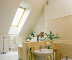

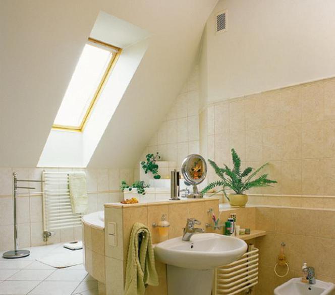

Bez kanału wywiewnego – głównie ze względu na powstawanie wilgoci – nie może się obejść łazienka. Rzadko się zdarza, by o wybudowaniu kanału w tym pomieszczeniu zapomniano. Gdy łazienka ma okno, można je otworzyć, aby po gorącej kąpieli szybko się pozbyć pary wodnej

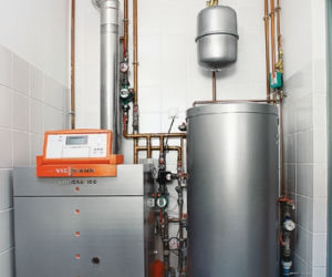

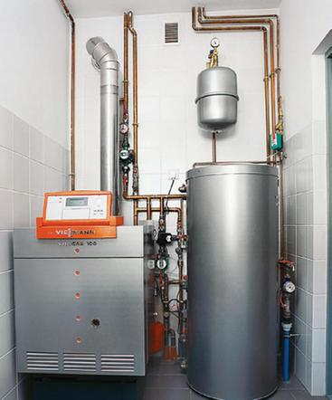

Kanał wywiewny obowiązkowo musi być w pomieszczeniu z kotłem, bez względu na to, czy ma otwartą, czy zamkniętą komorę spalania

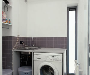

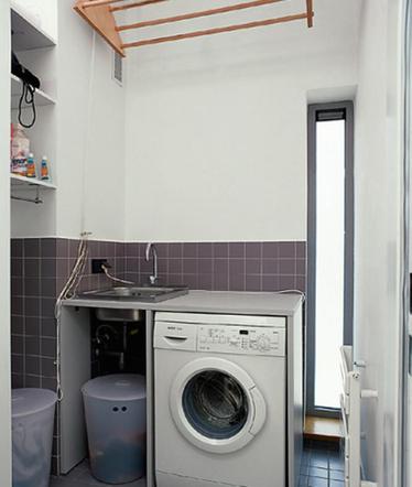

Do tak zwanych pomieszczeń pomocniczych, które muszą mieć kanał i kratkę wywiewną, należy pralnia (suszarnia). Gdyby ich nie było, pranie by schło bardzo długo i w rezultacie niezbyt przyjemnie pachniało

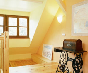

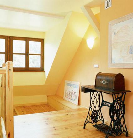

Szczególnie często zaniedbuje się wentylowanie pomieszczeń na poddaszu. Często nawet gdy jest tu kratka wentylacyjna, kanał jest za krótki, żeby wentylacja mogła działać

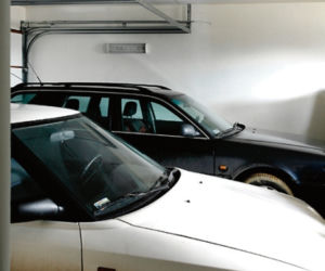

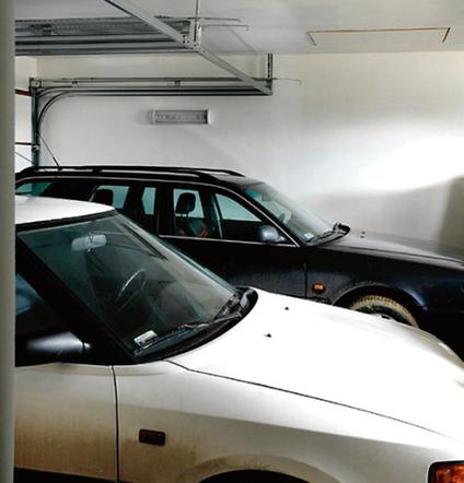

Każdy garaż musi mieć wentylację – nieogrzewany może mieć tylko otwory do przewietrzania, nie musi mieć kanałów. Jeśli jest w nim miejsce na dwa samochody, otwory powinny mieć powierzchnię co najmniej 0,08 m2
