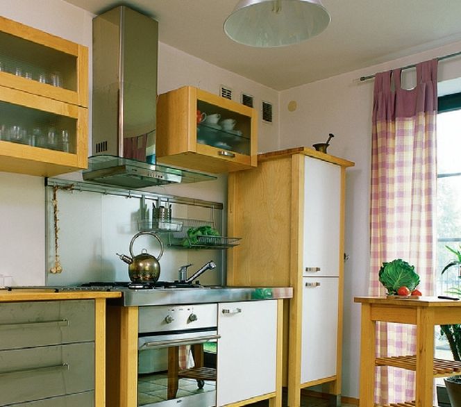

W kuchni koniecznie musi być kanał wywiewny. Trzeba z niej usuwać parę wodną i intensywne zapachy powstające w czasie gotowania, a także produkty spalania gazu

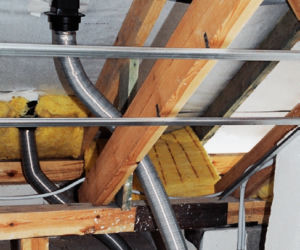

Szczególnie często zaniedbuje się wentylowanie pomieszczeń na poddaszu. Często nawet gdy jest tu kratka wentylacyjna, kanał jest za krótki, żeby wentylacja mogła działać

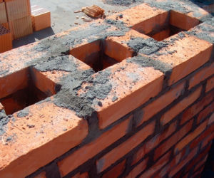

Zwykle buduje się kanały o przekroju wewnętrznym 14 x 14 cm. Taki sam wymiar ma kratka wentylacyjna stanowiąca wlot do kanału w pomieszczeniu

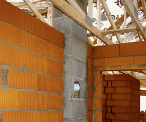

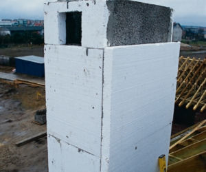

Kanały najlepiej prowadzić w ścianach wewnętrznych, wtedy powietrze nie będzie się w nich wychładzało

Kanał wentylacyjny musi być prowadzony pionowo. Każde odchylenie od pionu zaburza ciąg, a poziome odcinki sprawiają, że kanał staje się zupełnie bezużyteczny

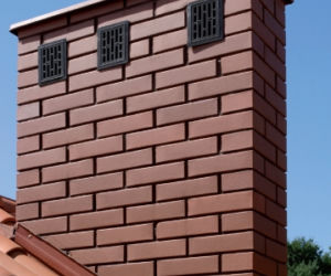

Odcinki przewodów prowadzone przez nieogrzewane poddasza i część komina nad połacią dachu z tego samego powodu warto ocieplić

Kanał wywiewny krótszy niż 3 m nie ma szans skutecznie usuwać powietrza, nawet jeśli inne warunki niezbędne do wentylacji zostaną spełnione. Taki problem często dotyczy pomieszczeń znajdujących się na poddaszu
