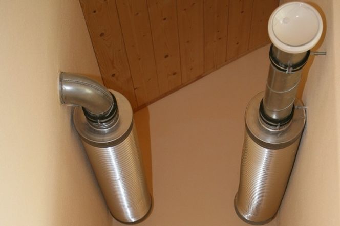

Izolacja akustyczna kanałów wentylacyjnych
Oprócz wentylatorów w instalacji wentylacyjnej mogą hałasować także źle dobrane kanały wentylacyjne (gdy będą zbyt wąskie przepływające nimi powietrze będzie szumiało) albo nieprawidłowo dobrane lub źle wyregulowane nawiewniki.Wina leży wtedy zwykle po stronie projektanta lub wykonawcy.
W starannie zrobionej instalacji wentylacji mechanicznej przewody powinny zostać zaizolowane 3-centymetrową warstwą wełny mineralnej zapobiegającej dodatkowo wykraplaniu się pary wodnej na ich powierzchni, a główne kanały – nawiewny i wywiewny – wyposażone w tłumiki zapobiegające przenoszeniu się hałasów pracy wentylatora do innych pomieszczeń.
Małe centrale wentylacyjne wystarczy połączyć ze sztywnymi kanałami wentylacyjnymi metrowymi odcinkami izolowanych przewodów elastycznych.
Nawiewniki zamocowane na wylocie kanałów w pomieszczeniach muszą być dobrej jakości, odpowiednio dobrane do ilości wydmuchiwanego powietrza i stabilnie zamocowane.
