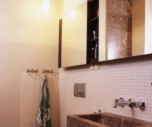

W razie problemów z wentylacją grawitacyjną można ją wspomóc wentylacją mechaniczną. Małe wentylatory osiowe montuje się zwykle na wylotach kanałów wentylacyjnych w łazience lub kuchni. Nie wolno tego zrobić w domu z urządzeniem gazowym z otwartą komorą spalania. Najlepszy będzie wentylator uruchamiany włącznikiem oświetlenia lub wyposażony w czujnik ciśnienia albo wilgotności i włączający się samoczynnie, gdy pogarsza się jakość powietrza wewnętrznego

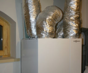

Wentylacja mechaniczna pozwala na całkowite uniezależnienie wymiany powietrza w domu od warunków atmosferycznych i innych zakłócających ją czynników. Zastosowanie centrali wentylacyjnej z rekuperacją uchroni przed drastycznym zwiększeniem wydatków na wentylację. Ze względu na odgłosy pracy wentylatorów centralę wentylacyjną należy umieścić z dala od sypialni i pokoi dziennych i połączyć ze sztywnymi kanałami elastycznymi odcinkami przewodów

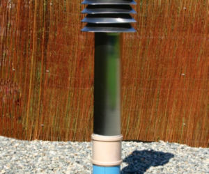

Wymiennik gruntowy – rurowy lub żwirowy – przez który będzie pobierane świeże powietrze, umożliwi zimą wstępne ogrzanie powietrza czerpanego przez system wentylacji, co pozwoli zmniejszyć wydatki na jego ogrzewanie. Latem dzięki przepuszczaniu powietrza przez grunt można schładzać pomieszczenia bez dodatkowych wydatków

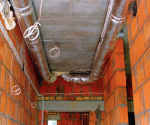

Ze względu na konieczność ukrycia przewodów transportujących powietrze wykonanie wentylacji mechanicznej w gotowym domu nie zawsze jest możliwe. W nowych przewody prowadzi się zwykle w przestrzeni nad sufitem podwieszanym najlepiej w korytarzach lub pomieszczeniach pomocniczych. Zaizolowanie ich warstwą wełny mineralnej z folią zabezpiecza przed przenoszeniem dźwięków z centrali klimatyzacyjnej i wykraplaniem się pary wodnej na przewodach
