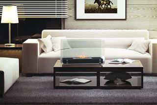

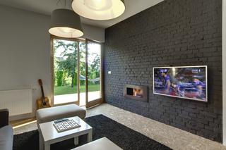

Mniej kłopotu, ale i mniej ciepła - biokominki
Konieczność podłączenia do komina bardzo utrudnia, a czasem nawet uniemożliwia skorzystanie z wytwarzających spaliny kominków i pieców kominkowych. Biokominki są mniej wymagające - nie potrzebują komina ani przewodu doprowadzającego powietrze do spalania i nie wytwarzają popiołu. A mimo to pozwalają cieszyć się widokiem naturalnych płomieni i ich ciepłem, choć oczywiście emitują go znacznie mniej niż zwykłe kominki i piece.
Ilość ciepła emitowana przez biokominek wolno stojący z niewielkim paleniskiem jest raczej symboliczna, więc jego funkcja ogranicza się do ozdobnej. Ale już biokominek średniej wielkości o mocy od około 1,5 do 4 kW pozwoli na ogrzanie pomieszczenia o powierzchni do 30 m2. To zupełnie wystarczy w okresach przejściowych, jesienią lub wiosną, gdy temperatura nie jest na tyle niska, by trzeba było uruchomić ogrzewanie w całym budynku, albo jako uzupełnienie innego systemu grzewczego.
Biokominek można zabudować w ścianie albo ustawić we wnętrzu tak jak inne elementy wyposażenia niewymagające połączenia z jakąkolwiek instalacją. Również w mieszkaniu w kamienicy lub bloku. Urządzenie wolno stojące można ulokować w dowolnym pomieszczeniu, nawet w łazience. Zwykle jednak ustawia się je w centralnym punkcie pokoju dziennego, obok kanapy czy fotela, gdzie najlepiej można docenić ich walory.
Czytaj też: Ekologiczny biokominek - opinie, zalety, rodzaje. Jak działa biokominek
Obudowa biokominka jest wykonana z odpornych na wysoką temperaturę (na tylnej ścianie obudowy może ona dochodzić do 120oC) materiałów: stali nierdzewnej, szczotkowanej lub pokrywanej farbami i lakierami, szkła hartowanego, betonu, ceramiki lub kamienia. Czasem w całości z jednego, częściej z ciekawie połączonych dwóch lub trzech.
Wewnątrz obudowy znajduje się palenisko ze stali nierdzewnej z pojemnikiem na paliwo. Wypełniające je włókna ceramiczne pochłaniają paliwo, co zapobiega jego ewentualnemu rozlaniu i zmniejsza gwałtowność spalania.
Biokominek może być obudowany materiałami o właściwościach akumulacyjnych albo wyposażony w dodatkowe elementy magazynujące ciepło, takie jak kamienie lub polana ceramiczne. Do palenia w biokominkach stosuje się wysokokaloryczny alkohol etylowy wytwarzany z biomasy (zboża, buraków cukrowych, ziemniaków, odpadów zielonych). Podczas jego spalania oprócz energii cieplnej powstają dwutlenek węgla i para wodna, nie ma sadzy ani popiołu.

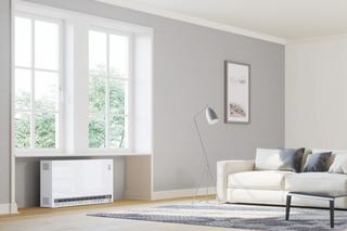

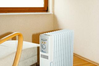

Ogrzewacze elektryczne
Zaletą ogrzewania elektrycznego jest niższy w porównaniu z wodnymi systemami grzewczymi koszt inwestycji i mniejszy zakres prac instalacyjnych, wadą - droga eksploatacja. Jeśli ktoś wybiera ogrzewanie elektryczne na główny lub jedyny system grzewczy, to robi to przeważnie wtedy, gdy ma dom o bardzo wysokim standardzie energetycznym i najlepiej z własną mikroinstalacją fotowoltaiczną na dachu. Co innego, gdy chodzi o okresowe dogrzewanie. Koszt eksploatacji nie jest wtedy tak istotny. Ważniejsze są powszechny i łatwy dostęp do energii elektrycznej oraz możliwość błyskawicznego uruchomienia ogrzewaczy, bez potrzeby skomplikowanych i/lub kosztownych prac budowlanych i instalacyjnych. Zwykle wystarczy podłączenie urządzenia przewodem z wtyczką do najbliższego gniazda elektrycznego lub połączenie kabli elektrycznych w puszce instalacyjnej.
Do szybkiego, okazjonalnego podgrzewania wybranych pomieszczeń można wykorzystać termowentylatory. Nie nadają się do stałego ogrzewania pomieszczeń, ale dzięki wentylatorowi może szybko dostarczyć do wnętrza porcję ciepła, dlatego sprawdzi się w roli sporadycznego dogrzewacza pomieszczeń albo ogrzewania zastępczego w razie awarii centralnego ogrzewania lub przejściowych problemów z jego zasilaniem. Ponieważ działanie wentylatora intensyfikuje ruch powietrza w pomieszczeniu, a jego praca jest zwykle dość hałaśliwa, długotrwałe korzystanie z tego urządzenia może być męczące.
Czytaj też: Urządzenia grzewcze z płaszczem wodnym: piec, kominek, kuchnia
Podobnie do termowentylatorów działają grzejniki konwektorowe, jednak ze względu większą moc i sposób montowania (nie są przenośne, lecz zawieszane na ścianie) są z założenia przeznaczone do ciągłego, a nie wyłącznie okazjonalnego działania. Tańsze w eksploatacji od grzejników konwektorowych będą promienniki podczerwieni, które przekształcają energię elektryczną w falową energię cieplną. Promienniki tak zwane krótkofalowe dają efekt ogrzewania ukierunkowaną falą ciepła, długofalowe (panele grzewcze) – ogrzewają ciepłem rozproszonym. Wśród urządzeń promieniujących możliwych do szybkiego i łatwego użycia są lampy, promienniki ceramiczne, grzejniki promieniujące i panele podczerwieni. Modne coraz bardziej ogrzewanie płaszczyznowe foliami promieniującymi wymaga już sporego zakresu prac budowlano-instalacyjnych.
