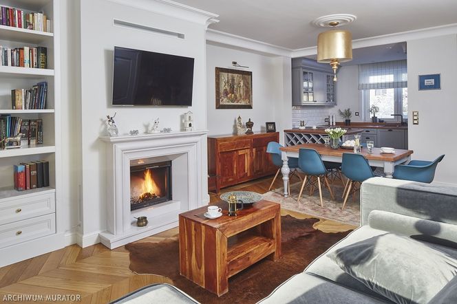

Kominek w salonie
Autor: Michał Skorupski Kominek wpisany jest w konstrukcję ściany strefy wypoczynkowej. Projekt wnętrz: Anna Serafin/Architektura Wnętrz
