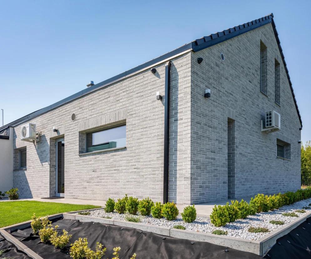

Nowoczesny dom z jasnej cegły z zamontowanymi kamerami i czujnikami. O systemach ochrony posesji przeczytasz na Muratordom.
Autor: Marcin Czechowicz, projekt: Oszczędny – wariant I – Murator EC317a, autor projektu: Piotr Lewandowski, autor adaptacji projektu: Edmund Trytek Czujniki, a także dodatkowe kamery to dobre zabezpieczenie przestrzeni za domem

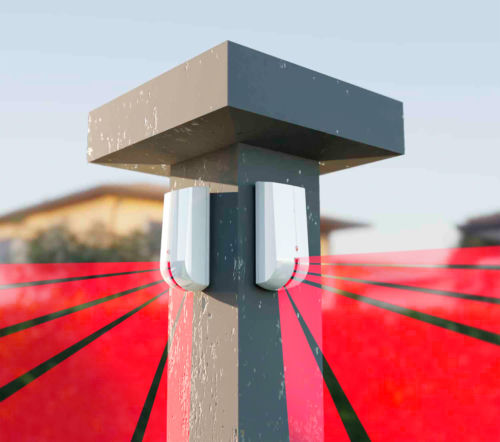

Jednym z podstawowych zabezpieczeń są zewnętrzne czujki kurtynowe. Tworzą wąski pas kontrolowanej przestrzeni i mogą chronić linię ogrodzenia, ściany domu, przejścia między budynkami czy okolice tarasu.
Jeszcze bardziej przypominają „niewidzialny płot” aktywne bariery podczerwieni. Między nadajnikiem a odbiornikiem przebiegają niewidoczne wiązki. Ich przerwanie powoduje przekazanie sygnału do systemu alarmowego.
Bariery można instalować przy granicy działki, wzdłuż elewacji, przy bramie, furtce oraz w miejscach szczególnie narażonych na wtargnięcie. Stosowane są także bariery mikrofalowe, które reagują na zakłócenie pola między nadajnikiem i odbiornikiem. Takie urządzenia trzeba jednak dobierać do konkretnej posesji. Znaczenie mają ukształtowanie terenu, roślinność, zwierzęta, ruch poza działką oraz sposób użytkowania ogrodu.
Niewidzialna kurtyna zabezpieczy ogrodzenia i ściany domu
Autor: Satel/ Materiały prasowe Niewidzialna kurtyna zabezpieczy ogrodzenia i ściany domu

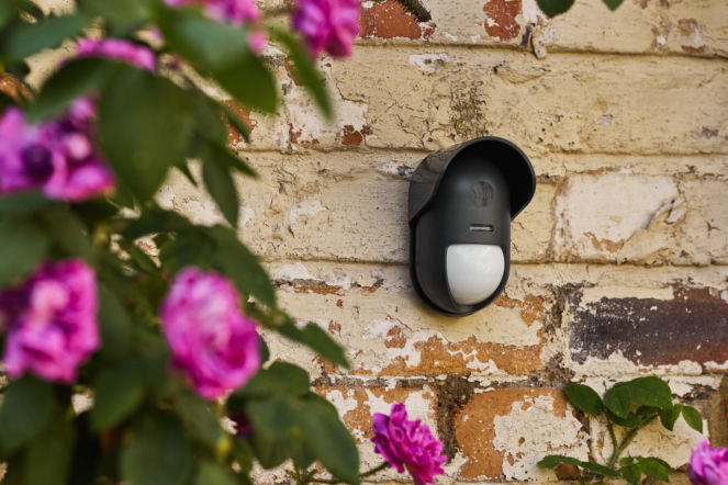

Jeśli ktoś przekroczy granicę działki, powinien znaleźć się w kolejnej strefie kontrolowanej przez zewnętrzne czujniki ruchu.
Czujki powierzchniowe mogą chronić większy fragment ogrodu, podjazd czy dojście do wejścia. Kurtynowe sprawdzają się w wąskich przejściach oraz przy elewacji i tarasie. Materiał źródłowy wskazuje właśnie takie zastosowanie: kurtynowe czujniki chronią pas wzdłuż ogrodzenia, a powierzchniowe – podjazd, podejście do domu i ogród.
Szczególnie warto zabezpieczyć miejsca słabo widoczne z ulicy i z wnętrza domu: boczne elewacje, przestrzeń za garażem, tylne wejście, taras czy duże przeszklenia.
czujniki zbliżeniowe są proste i skuteczne
Autor: YALE/ Materiały prasowe czujniki zbliżeniowe są proste i skuteczne

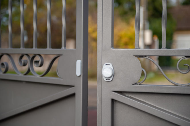

Czujnik w bramie
Autor: Yale/ Materiały prasowe Czujnik w bramie
Brama i furtka to kontrolowany punkt wejścia
Najbardziej oczywistym miejscem przekraczania granicy posesji pozostają brama i furtka. To właśnie tutaj warto stworzyć kontrolowane wejście. Podstawą jest solidny zamek lub elektrozaczep oraz wideodomofon. Nowoczesne urządzenia potrafią nie tylko przekazywać obraz do monitora w domu, lecz także do smartfona, zapisywać zdjęcia lub nagrania, otwierać furtkę i sterować bramą wjazdową. Dzięki temu właściciele mogą zobaczyć osobę stojącą przed domem także wtedy, kiedy przebywają poza posesją.
Warto połączyć wideodomofon z dobrym oświetleniem strefy wejściowej. Kamera nie zastąpi światła – szczególnie jeśli zależy nam na dobrym rozpoznaniu twarzy po zmroku. Człowiek w czapce z daszkiem nasuniętym na oczy od razu wzbudzi podejrzenia. Brama i furtka mogą mieć dodatkowo czujniki otwarcia. System dowie się wówczas, że zostały otwarte, nawet jeśli samo otwarcie nie spowodowałoby reakcji czujnika ruchu.

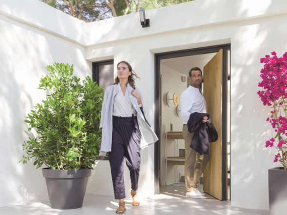

Kolejną warstwę zabezpieczeń można stworzyć bezpośrednio wzdłuż elewacji. Czujniki kurtynowe lub bariery podczerwieni mogą chronić drzwi tarasowe, duże przeszklenia i okna, zanim intruz podejmie próbę ich sforsowania. Dopiero za tą linią znajdują się tradycyjne zabezpieczenia budynku: kontaktrony reagujące na otwarcie okien i drzwi, czujniki zbicia szyby oraz zabezpieczenia mechaniczne.
Najskuteczniejsza ochrona nie polega na jednym bardzo mocnym urządzeniu, ale na kilku kolejnych przeszkodach. Elektronika ma intruza wykryć, a zabezpieczenia mechaniczne utrudnić mu wejście.
Strefa przy ścianach to ostatnia zewnętrzna  linia ochronna domu
Autor: Netatmo/ Materiały prasowe Strefa przy ścianach to ostatnia zewnętrzna linia ochronna domu
