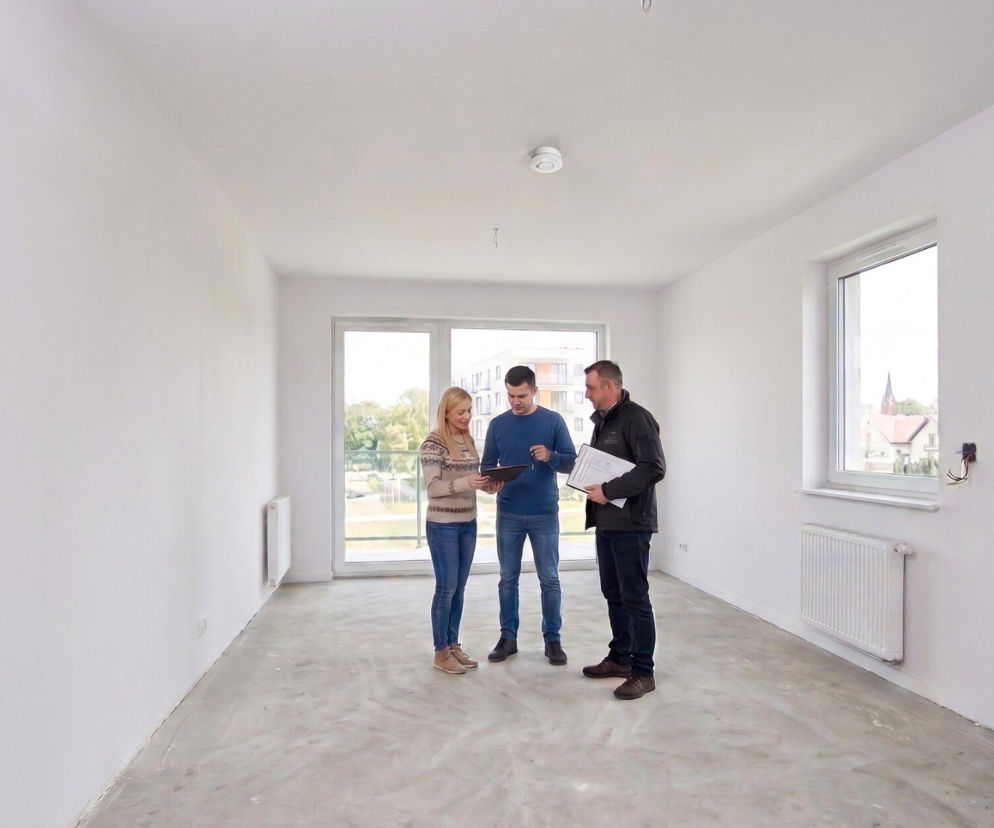

Odbierasz nowe mieszkanie? Sprawdź, czy deweloper zamontował czujnik dymu, a jeśli w lokalu znajduje się urządzenie spalające paliwo – także czujnik tlenku węgla, czyli czadu. Ważne jest nie tylko to, czy czujniki są w mieszkaniu, ale także gdzie zostały zamontowane i czy są gotowe do działania.
Para w pustym mieszkaniu z deweloperem. Na suficie widać czujnik dymu. O zasadach odbioru lokalu przeczytasz na Muratordom.
Autor: Ei Electronics/ Materiały prasowe
Czy czujnik dymu w nowym mieszkaniu jest obowiązkowy?
Od 23 grudnia 2024 r. nowe budynki mieszkalne muszą być wyposażone w autonomiczne czujki dymu. W określonych przypadkach wymagany jest również czujnik tlenku węgla czyli czadu.
Czujnik czadu jest obowiązkowy, jeśli w mieszkaniu znajduje się urządzenie, w którym zachodzi proces spalania paliwa stałego, ciekłego lub gazowego. Dotyczy to m.in. kotła gazowego, kominka, gazowego podgrzewacza wody.

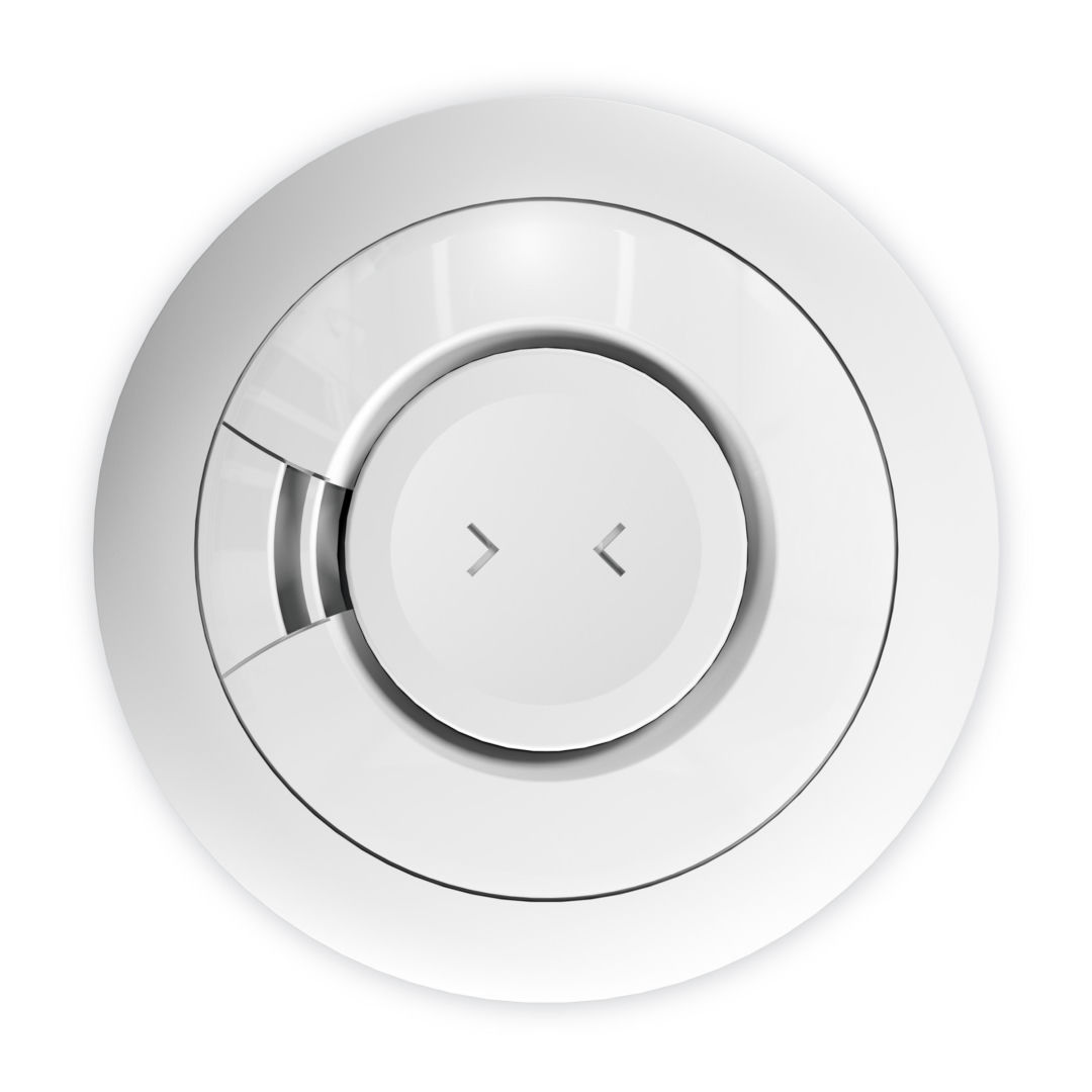

Gdzie powinien być zamontowany czujnik dymu?
Czujnik dymu powinien znajdować się na suficie. Podczas odbioru mieszkania warto sprawdzić, czy został zamontowany w odpowiednim miejscu i czy nic nie utrudnia dotarcia dymu do urządzenia.
Nie należy umieszczać czujki bezpośrednio przy nawiewach wentylacji lub klimatyzacji. Nie powinno się jej także montować w miejscach, w których para wodna lub inne zanieczyszczenia mogą powodować fałszywe alarmy, np. bezpośrednio w kuchni czy łazience.
- Czujnik dymu powinien znajdować się na suficie, ponieważ dym powstający podczas pożaru unosi się ku górze. Układ mieszkania ma duże znaczenie dla szybkości wykrycia zagrożenia – ściany, zamknięte drzwi czy wydzielone pomieszczenia mogą opóźniać dotarcie dymu do urządzenia. W większych, wielopokojowych lokalach jeden czujnik nie wystarczy.- wyjaśnia Paweł Warski, Business Development Manager w Ei Electronics, firmy produkującej czujniki dymu i tlenku węgla.
Czujniki dymu - lepiej mieć pewność, że będą działać. Na co zwrócić uwagę przy zakupie? Czym się kierować? Jak wybrać czujnik dymu?
czujnik dymu
Ile czujników dymu powinno być w mieszkaniu?
Jeden czujnik dymu to według rozporządzenia minimum, ale w większym mieszkaniu może nie wystarczyć. Dym nie zawsze szybko dotrze do jednego urządzenia, zwłaszcza gdy lokal ma kilka pokoi, zamknięte pomieszczenia lub więcej niż jedną kondygnację.

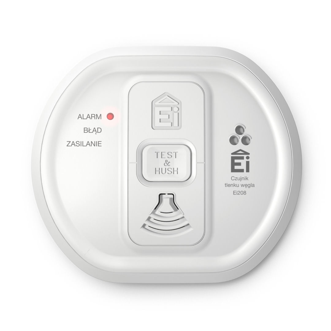

Czujnik czadu – gdzie go zamontować?
Przy odbiorze mieszkania zwróć uwagę na miejsce montażu czujnika. Nie powinien być zasłonięty ani umieszczony w miejscu, w którym wentylacja może zakłócać jego działanie.
- Jeżeli w mieszkaniu znajdują się urządzenia, przy których wymagany jest czujnik tlenku węgla (czadu), powinien on być zamontowany na ścianie, w strefie oddychania, w odległości 1-3 m od potencjalnego źródła emisji tlenku węgla. W przypadku montażu czujnika w łazience, należy dodatkowo sprawdzić, czy producent dopuszcza jego instalację w tym pomieszczeniu. Para wodna i kondensacja mogą niekorzystnie wpływać na działanie urządzeń elektronicznych.- mówi Paweł Warski, Business Development Manager w Ei Electronics, firmie produkującej czujniki dymu i tlenku węgla.
Tlenek węgla jest bezbarwnym i bezwonnym gazem, dlatego jego obecności nie można wykryć bez odpowiedniego czujnika.
