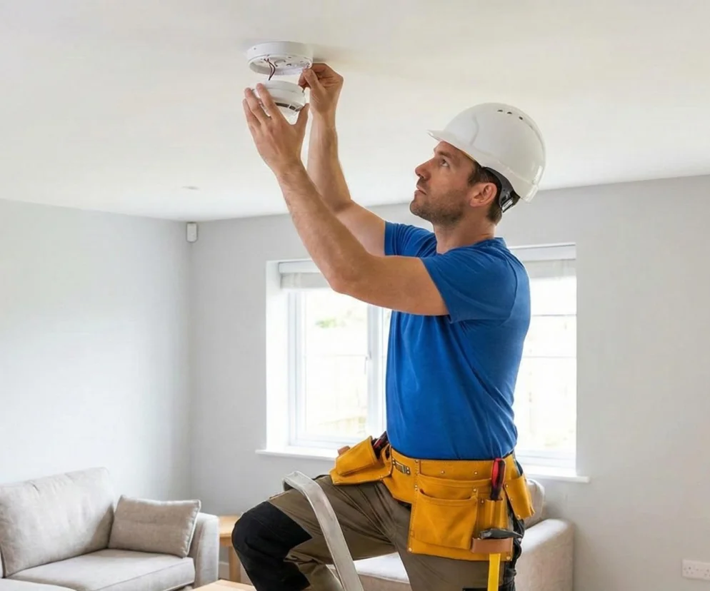

Czujnik dymu czy czadu musi być nie tylko dobrej jakości, ale i w odpowienim miejscu zamontowany
Autor: Ei Electronics/ Materiały prasowe Czujnik dymu czy czadu musi być nie tylko dobrej jakości, ale i w odpowienim miejscu zamontowany
