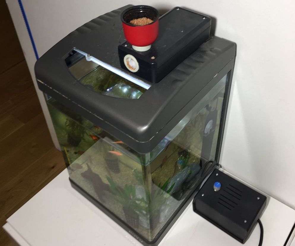

Autor: Łukasz Gawryjołek/ Archiwum prywatne Karmnik umieszczony na akwarium - dawkujący pokarm z obudową regulatora po prawej stronie

Za dawkowanie pokarmu jest odpowiedzialny ślimak – czyli wałek w kształcie ślimaka obracający się w rurce, taki jak może pamiętacie z ręcznych młynków do mięsa. Ślimak napędzany jest silnikiem elektrycznym o bardzo wolnych obrotach, aby w sposób kontrolowany podawać pokarm do akwarium. W tym celu pomiędzy ślimakiem a silnikiem jest przekładnia mechaniczna. Cały zespół mechaniczny jest kontrolowany z modułu I/O (wejść i wyjść) FIBARO – Smart Implant.

Ślimak przepychający pokarm osadziłem w plastikowym trójniku takim jaki można nabyć w każdym sklepie hydraulicznym. Ślimak z silnikiem i przekładnią to wszystkie elementy mechaniczne potrzebne do skonstruowania samego mechanizmu karmnika. Kolejnym krokiem było znalezienie odpowiedniej obudowy. Najlepszą obudową okazał się zwykły plastikowy prostopadłościan, który jest otwierany przez odkręcenie czterech śrub w ściankach. W plastiku jest relatywnie prosto wywiercić odpowiednie otwory od góry do dosypywania pokarmu oraz z boku do dawkowania pokarmu do akwarium.

Drugim elementem składowym pełnego rozwiązania jest regulator z zasilaczem oraz ręcznym przełącznikiem, które zostały umieszczone w innej niezależnej od pierwszego obudowie. W obudowie tej znalazła się też płytka uniwersalna wraz z regulatorem – Smart Implant FIBARO, oraz zasilacz  +12 DCV.

Przełącznik obrotowy 3-pozycyjny osadziłem w pokrywie górnej obudowy regulatora. W ten sposób można kontrolować pracę silnika dawkującego pokarm także ręcznie przez obrócenie pokrętła w prawą lub lewą stronę. Obrót pokrętła powoduje załączenie silnika, który wykonuje obroty ślimaka w jedną lub w drugą stronę. Będąc przy akwarium aby nakarmić rybki, obracam przełącznik w lewo, a w przypadku zacięcia się pokarmu w ślimaku zmieniam obroty silnika przekręcając pokrętło w prawo, co wycofuje pokarm z trójnika. Środkowa pozycja załącza tryb automatyczny, czyli sterowane przez inteligentny dom.

Tak jak wspomniałem przełącznik obrotowy umożliwia wybranie różnych trybów pracy silnika. W położeniu środkowym – tryb automatyczny załączenie silnika i czas jego pracy jest uzależniony od wyjścia cyfrowego z regulatora Smart Implant. Załączenie tego wyjścia kontroluje z smartfona oraz ze sceny odpowiedzialnej za codzienne karmienie rybek. Jedną z ciekawych funkcji jakie oferuje Smart Implant FIBARO jest określenie na jaki czas zostaje załączone wyjście cyfrowe, co powoduje wyłączenie silnika tylko na ściśle określony czas. Dzięki temu nie przekarmiam rybek - ślimak przestanie się obracać za każdym razem po 3 sekundach wrzucając do akwarium jedynie określoną ilość pokarmu.
