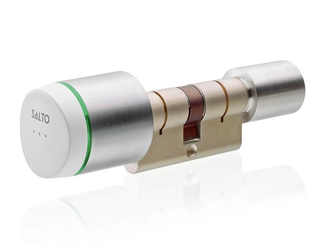

Wkładki elektroniczne montuje się w miejsce zwykłych. Mają silnik poruszający ryglem i zasilane są akumulatorowo. Są wyposażone w odbiornik kodu. Otwiera się je albo używając telefonu, albo przez dotknięcie kartą magnetyczną lub brelokiem. Kosztują 1200-1300 zł. Można też otwierać je pilotem, który kosztuje 120-200 zł.

Autor: SALTO/ Materiały prasowe Tradycyjna wkładka bębenkowa może być zastąpiona wkładką elektroniczną, także obsługiwaną bezprzewodowo

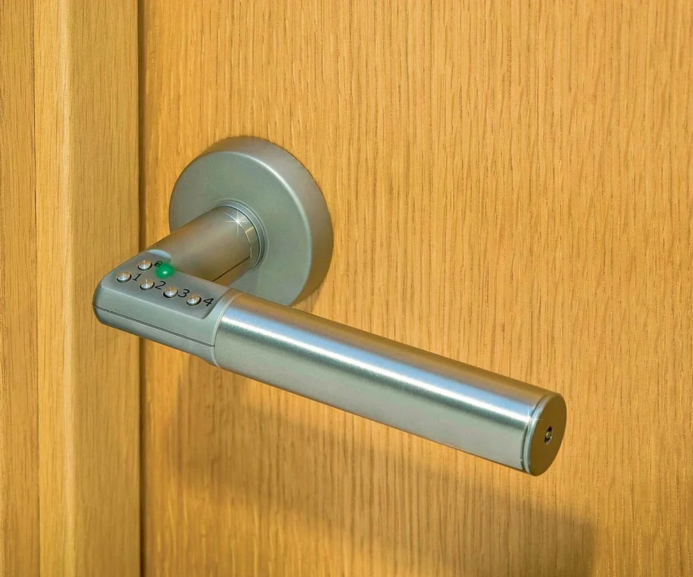

Nie potrzebują kluczy. Otworzą drzwi dopiero po wpisaniu kodu. Ich znakiem rozpoznawczym jest zatem klawiatura – wciskana lub sensoryczna – umieszczona obok drzwi, na skrzydle, tuż w pobliżu klamki lub nawet wmontowana w samą klamkę.
Kod otwierający ustala administrator – czyli ktoś z domowników. Można, a nawet powinno się go okresowo zmieniać. Można też nadać kilka kodów lub ustalić, że dany kod będzie aktywny jedynie przez określony czas. Poziom bezpieczeństwa zwiększysz, wprowadzając dodatkowy, inny kod, służący do otwierania drzwi od wewnątrz.
Wtedy, gdy ktoś niepowołany wejdzie w posiadanie kodu, wejdzie też do domu, ale już nie zdoła wyjść, przynajmniej przez drzwi, przez które wszedł.
Kod można przesłać do klawiatury kodowej także z telefonu, przez Bluetooth. Jeśli zamek pozytywnie go zidentyfikuje, wystarczy wprowadzić tylko dwie cyfry na klawiaturze i drzwi zostaną otwarte. Oczywiście z takiego zamka i z tego systemu otwierania może korzystać więcej niż jedna osoba. Łatwo też dodać kolejnego użytkownika.
Najtańsze, mechaniczne zamki z klawiaturą podklamkową kosztują około 150 zł. Modele bardziej zaawansowane, elektroniczne to wydatek rzędu 1000-1300 zł. Komplet – zamek z przepustem kablowym oraz klawiaturą na Bluetooth kosztuje od 2500 zł.
Sam szyfrator, czyli klawiaturę sterującą, kupisz za około 500-700 zł. Jest ona bezprzewodowa (technologia Bluetooth). Musi być dobrana do konkretnego modelu zamka sterowanego elektronicznie. Karta lub brelok to koszt 3-10 zł.

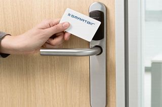

Innym urządzeniem zwalniającym rygle zamka jest czytnik RFID. Przytykasz do niego transponder, czyli kartę magnetyczną lub specjalny breloczek. Mają one wgrany kod cyfrowy, który musi się zgadzać z kodem wzorcowym, zaprogramowanym przez administratora. W innym razie zamek nie zostanie odblokowany.

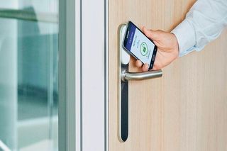

Coraz częściej funkcję plastikowych transponderów przejmują smartfony. Oczywiście zamek musi być dostosowany do współpracy z nimi, a w telefonie nie może zabraknąć odpowiedniej aplikacji. Otwieranie wygląda wtedy na przykład jak płacenie blikiem. Są też zamki sterowane smartfonem w ten sposób, że wystarczy zbliżyć się do drzwi, mając aparat w kieszeni i włączoną funkcję lokalizacji, aby rygle zostały zwolnione.
Aplikacja sterująca ma też dodatkowe, interesujące możliwości. Pozwala odczytać stan zamka lub także przejrzeć historię otwarć i zamknięć z danego przedziału czasowego. Przykładowy zestaw składający się z wkładki bębenkowej, siłownika elektrycznego do poruszania zamkiem, odbiornika, ładowarki i aplikacji na smartfona to koszt rzędu 2300-2600 zł.
