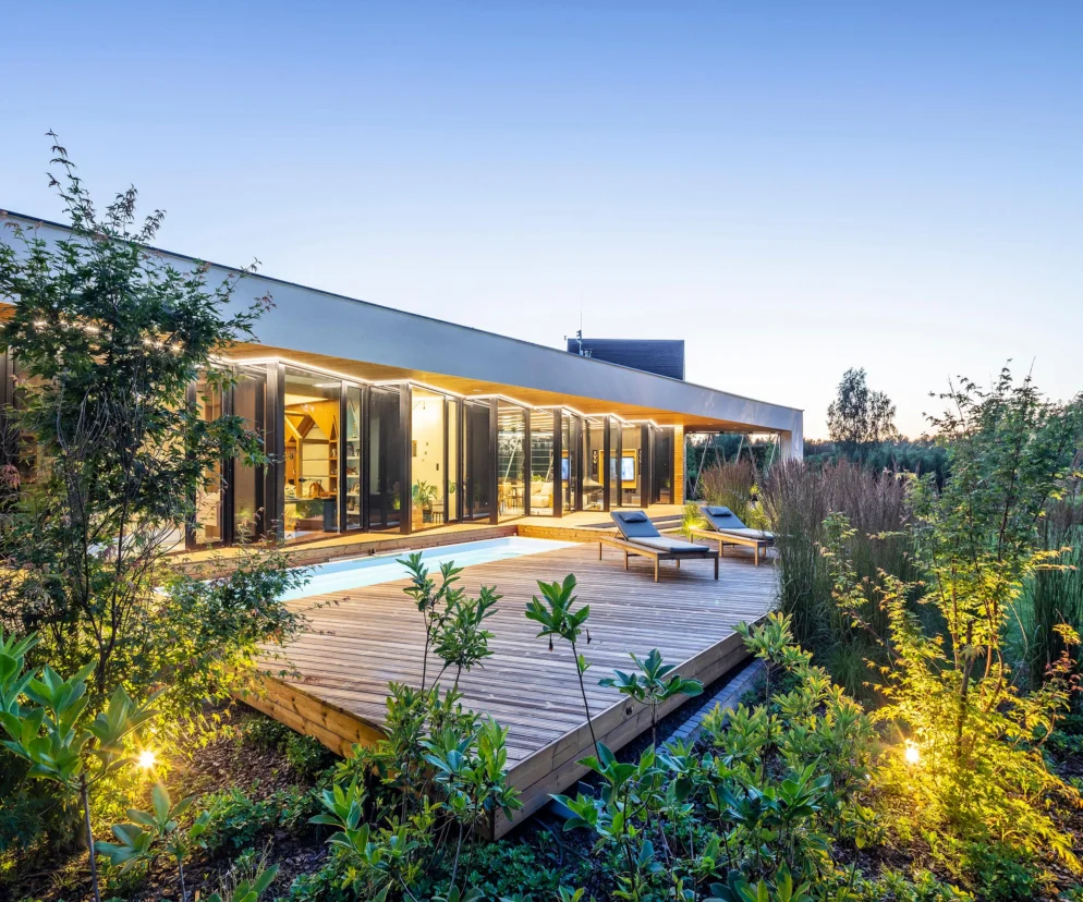

Nowoczesny parterowy dom z oświetlonym tarasem i basenem. O projektowaniu inteligentnego domu przeczytasz na Muratordom.
Autor: Marcin Czechowicz, projekt: Anna Paszkowska-Grudziąż, Rafał Grudziąż/81.WAW.PL Włączenie wielu urządzeń domowych i ogrodowych w jeden, inteligentny system zarządzania jest korzystne, ponieważ umożliwia ich działanie tylko wtedy, gdy jest to konieczne. Projekt ogrodu: Zieleń Bez Granic
