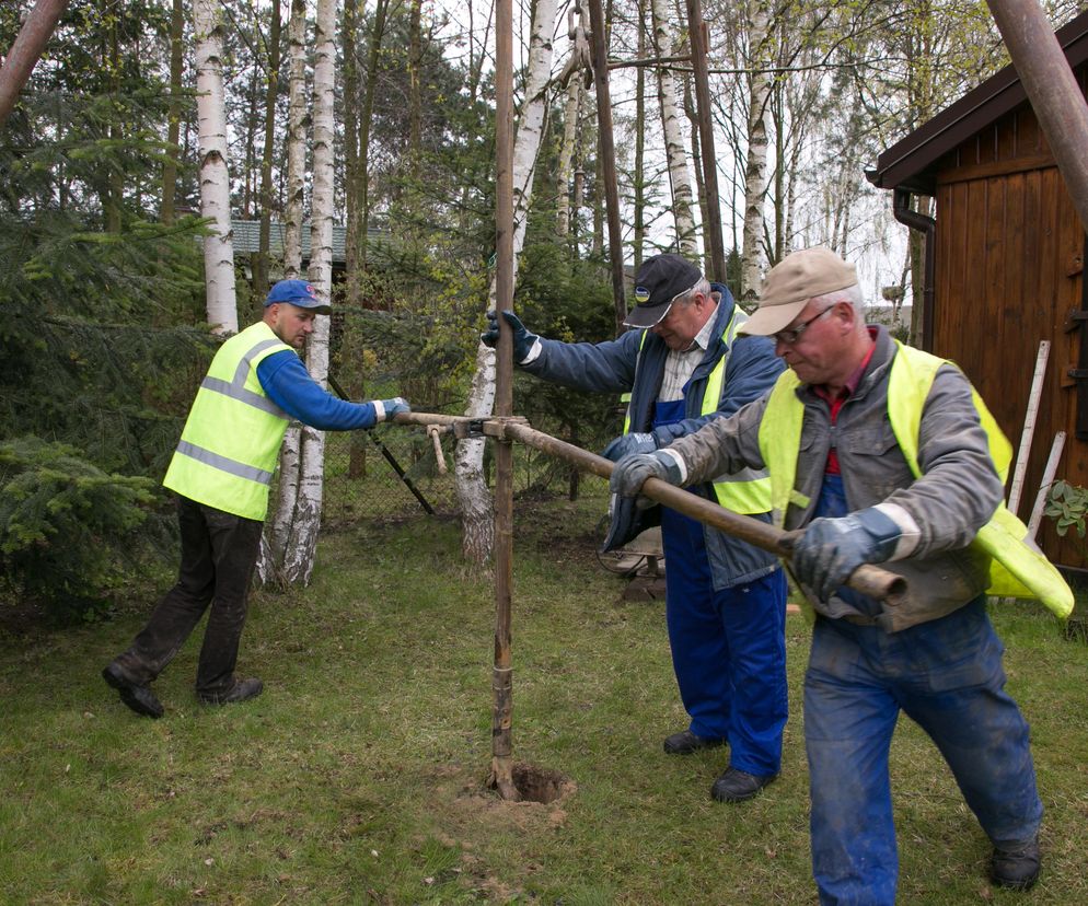

Studnia głębinowa - miejsce dla wiertnicy
Studnie o dużej głębokości są wiercone, a nie kopane. Pracę tę wykonuje się z wykorzystaniem wiertnicy. Zwykle na działkę przyjeżdża samochód ciężarowy z wiertnicą na nim zainstalowaną. W związku z tym należy mieć przygotowany dojazd na działkę oraz do miejsca wyznaczonego na studnię. Są też firmy, które stosują mniejsze, lżejsze wiertnice – w takim wypadku nie będzie problemów z ustawieniem jej nawet w głębi zabudowanej działki lub w jakimś jej zakamarku.
Studnia głębinowa
Autor: Drillpol, Materiały prasowe Najczęściej na działkę przyjeżdża samochód ciężarowy z wiertnicą i osprzętem potrzebnym do wykonania studni
Wiercenie studni głębinowej
Prace przy budowie studni głębionej rozpoczyna się od wywiercenia otworu o średnicy mniej więcej 20 cm pod rurę osłonową. Następnie do otworu wprowadza się kolumnę stalowych rur osłonowych o średnicy 14-17 cm. Jej zadaniem jest ochrona czystej wody, która będzie pobierana ze studni, przed wodami gruntowymi, opadowymi, ściekami, piaskiem, glebą i żwirem. Żeby zapewnić lepszą skuteczność rur osłonowych, często zapuszcza się dodatkowo środek uszczelniający. Wiertnica pracuje tak długo, aż świder dotrze do warstwy wodonośnej, która ma wystarczającą wydajność i jakość wody. Pompy płuczki odprowadzają z odwiertu brudną i zanieczyszczoną wodę, a także piasek i i zwierciny.
Kiedy ocenimy, że jakość i ilość wody w pokładzie, który został osiągnięty, jest dobra, można przystąpić do budowy właściwej studni. W tym celu wprowadza się kolumnę rur PCV i rur filtracyjnych, w której umieszczona będzie pompa głębinowa. W razie potrzeby przestrzeń między filtrami a obudową otworu wypełnia się żwirem filtracyjnym.
