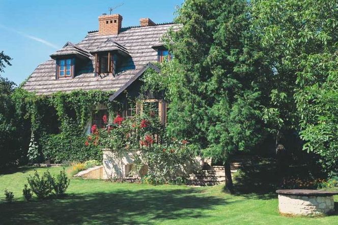

Autor: Piotr Mastalerz O istnieniu studni pobierajacej wode z duzej głebokosci, wyposazonej w urzadzenie tłoczace ja wprost do instalacji wodnej w domu moze swiadczyc fragment obudowy z pokrywa wystajacy nad poziom działki. Czasem jednak nie widac tego wcale, a studnia jest

Autor: Andrzej Szandomirski W zależności od rodzaju studni i pompy obudowa powinna wystawać co najmniej 0,2 lub 0,9 m nad poziom terenu i być przykryta pokrywą
