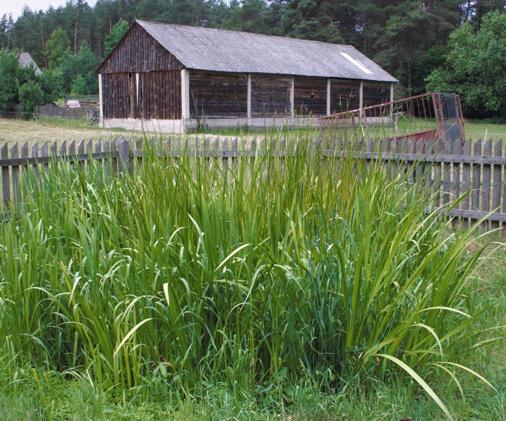

Autor: EKOPAN/ Materiały prasowe Trzcina całkowicie zarasta filtr w trzecim roku. Osiąga nawet 2-3 m wysokości
