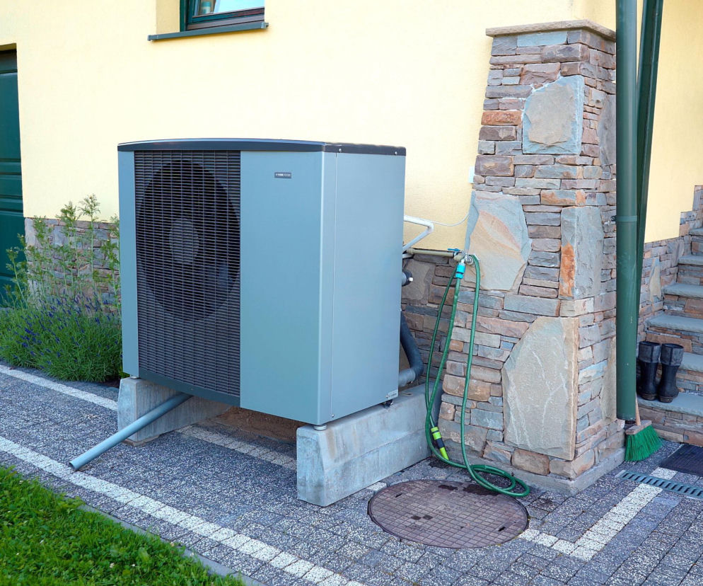

Jednostka zewnętrzna pompy ciepła stoi przy elewacji domu. O ogrzewaniu starych budynków przeczytasz na Muratordom.
