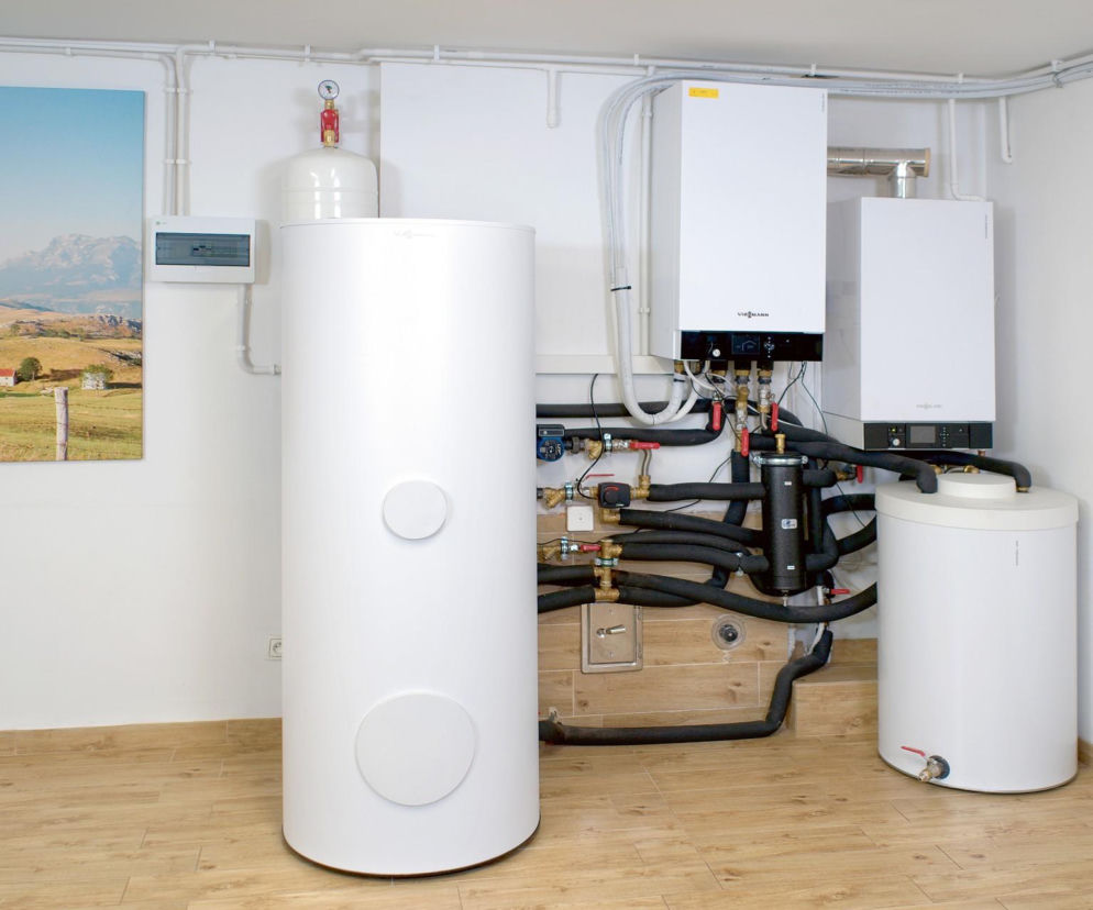

Nowoczesna kotłownia z pompą ciepła i kotłem gazowym. O zaletach układu hybrydowego przeczytasz na Muratordom.
Autor: Andrzej Papliński Kotłownia z ogrzewaniem hybrydowym pompą ciepła i kotłem gazowym

Pompa ciepła i kocioł gazowy w jednej instalacji
Układ hybrydowy składa się z co najmniej dwóch źródeł ciepła połączonych wspólną automatyką. W typowym rozwiązaniu pompa ciepła ogrzewa dom przez większą część sezonu, a kocioł gazowy uruchamia się podczas silnych mrozów, wysokiego zapotrzebowania na ciepłą wodę albo wtedy, gdy koszt wytwarzania ciepła z gazu jest chwilowo niższy.
Automatyka może analizować temperaturę zewnętrzną, sprawność pompy, ceny energii i taryfy, a następnie wybierać tańsze źródło. Kocioł przejmuje funkcję źródła szczytowego, którą w samodzielnej pompie często pełni grzałka elektryczna. Ogranicza to pobór dużej mocy z sieci podczas mrozów.
Hybryda ma szczególnie dużo sensu w modernizowanym etapami domu. Można zamontować mniejszą pompę ciepła, która pokrywa podstawowe zapotrzebowanie, a istniejący kocioł pozostawić do pracy szczytowej. W miarę ocieplania ścian, wymiany okien i modernizacji instalacji czas pracy pompy będzie się wydłużał, a zużycie gazu malało. Kocioł nie jest wtedy konkurencją dla pompy, lecz jej zabezpieczeniem.
