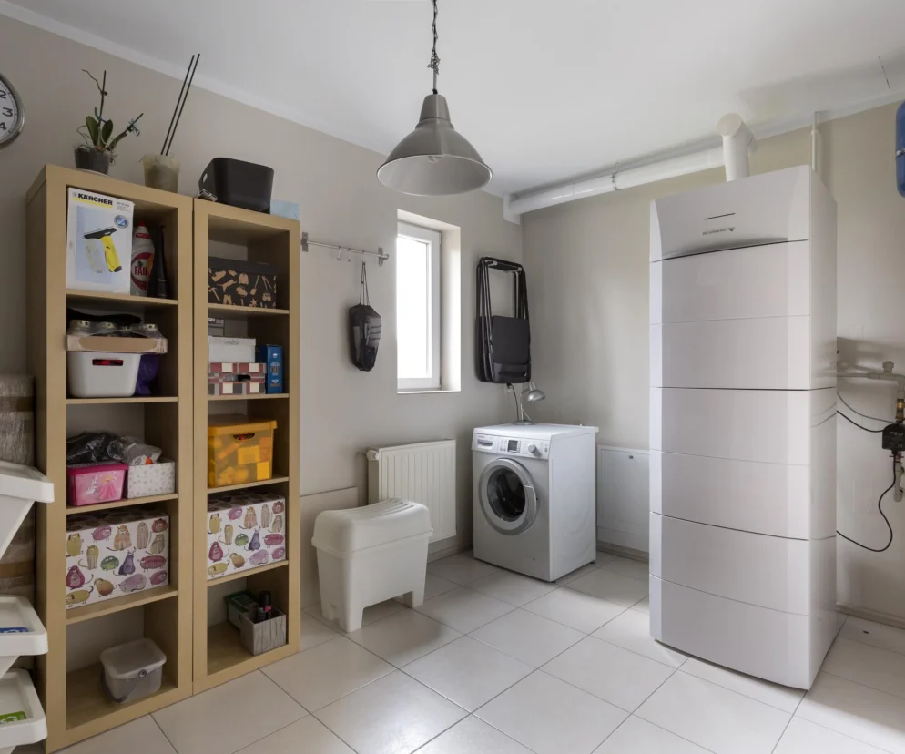

Kocioł kondensacyjny z zasobnikiem c.w.u.
Autor: Piotr Mastalerz Kocioł kondensacyjny z zasobnikiem c.w.u.
