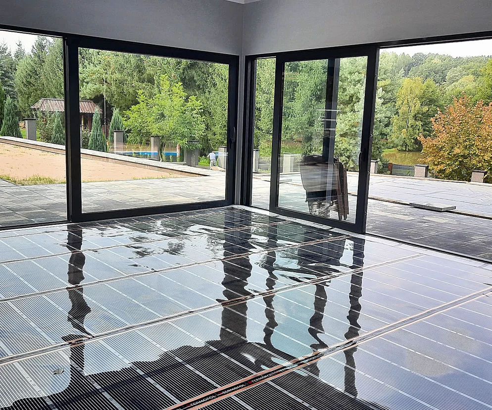

Rodzaje elementów grzewczych: Maty, kable i folie grzewcze
  • Maty, kable i folie grzewcze
Maty grzewcze są popularne z uwagi na łatwy i szybki montaż. Kupuje się je w zestawach o określonej mocy grzewczej, zwykle mają szerokość mniej więcej 50 cm. Dopasowuje się je do kształtu pomieszczenia przez przycinanie.
Montaż kabli grzewczych jest bardziej pracochłonny, ale można dopasować ich rozstaw do aranżacji pomieszczenia, na przykład zagęścić je w strefie podokiennej, i tym samym wpływać na moc jednostkową (przypadającą na jednostkę powierzchni podłogi).
Wśród systemów ogrzewania elektrycznego w ostatnich latach popularność zyskały folie grzewcze. Tworzą ją zwykle cienkie arkusze folii PET, na który naniesiono grafit przewodzący prąd i emitujący ciepło, pastę aluminiową lub srebrną zabezpieczającą przed iskrzeniem oraz taśmy miedziane pełniące funkcję przewodnika prądu. Ich niewątpliwym atutem jest bardzo mała grubość (zaledwie 0,3-0,4 mm), a także wszechstronność zastosowań. Można je układać na podłodze, ale też na ścianie czy suficie. Emitują ciepło całą swoją powierzchnią. W razie potrzeby można je przycinać wzdłuż zaznaczonych linii między paskami grafitu. Są też folie z ultracienkiego przewodu grzejnego zamocowanego do siatki z włókna szklanego pokrytej warstwą folii aluminiowej.
