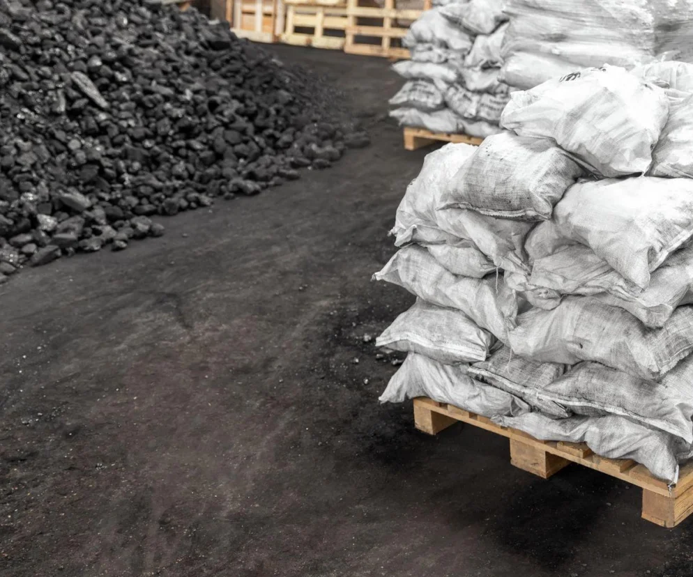

Hałda węgla luzem oraz worki z opałem na paletach. O zapasach pelletu i węgla na zimę przeczytasz na Muratordom.
