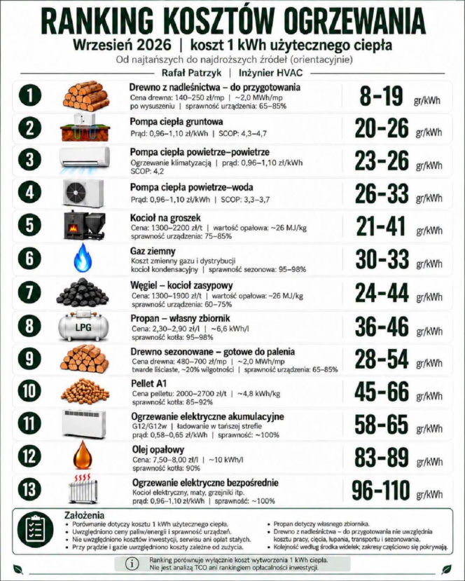

Firma od kilku miesięcy regularnie tworzy takie rankingi kosztów, przy uwzględnieniu sprawności i efektywności sezonowej różnych urządzeń grzewczych oraz cen nośników energii. Porównanie pokazuje orientacyjny koszt wytworzenia 1 kWh ciepła, a nie pełny koszt inwestycji i użytkowania danego systemu. Takie zestawienie daje jedynie fragmentaryczny obraz mniejszej lub większej opłacalności zastosowania różnych urządzeń grzewczych.
Ranking nie jest kompleksowy
Rankingi kosztu wytworzenia ciepła nie mają na celu wywołania sensacji ani wskazania jednego, uniwersalnie najlepszego źródła ogrzewania. Pokazują przede wszystkim zmiany cen energii i paliw. Pomijają oczywiście przy tym koszty samej instalacji, konserwacji urządzeń czy potrzebę pracy własnej. Ceny 1 kWh uzyskanej z pompy ciepła nie można bowiem kompleksowo porównać z taką samą ilością ciepła uzyskaną w kominku czy kotle na drewno kawałkowe z nadleśnictwa. Firma zresztą o tym informuje, podając, jakie kryteria są brane pod uwagę przy sporządzeniu tej listy.
Ranking jest istotny dla posiadaczy określonych systemów grzewczych i daje im przybliżone koszty, jakie będą musieli ponieść przy ogrzewaniu domu po zakupie paliwa. Miejsca w rankingu zmieniają się w zależności od sytuacji rynkowej. Największy wzrost cen zaliczył pellet, stąd tak niskie jego notowania w rankingu kosztu uzyskania 1 kWh ciepła.
Ranking kosztów ogrzewania
Autor: Kotły‑Patrzyk – Centrum Grzewcze, Wentylacji i Klimatyzacji/ Materiały prasowe Ranking kosztów ogrzewania
Obrazowy ranking kosztów ogrzewania
Pozycja w rankingu wynika ze środkowej wartości widełek kosztów ogrzewania. Najniższe i najwyższe kwoty są w kilku przypadkach znacznie od siebie różne.
W przypadku drewna opałowego kupowanego w lasach, przy cenie 140–250 zł za metr przestrzenny i sprawności urządzeń grzewczych 65–85%, uzyskano koszt 1 kWh pomiędzy 8 a 19 gr/kWh.
Kolejne miejsca zajęły trzy rodzaje pomp ciepła:
  • gruntowa pompa ciepła przy założeniu efektywności sezonowej SCOP 4,3–4,7 i cenie prądu 0,96–1,10 zł za kWh – 20–26 gr/kWh,
  • pompa ciepła powietrze–powietrze przy założeniu efektywności sezonowej SCOP 4,2 i cenie prądu 0,96–1,10 zł za kWh – 23–26 gr/kWh,
  • pompa ciepła powietrze–woda przy założeniu efektywności sezonowej SCOP 3,3–3,7 i cenie prądu 0,96–1,10 zł za kWh – 26–33 gr/kWh.
W połowie stawki, na 6. i 7. pozycji, znalazły się: gaz ziemny przy sprawności sezonowej 96–98% – 30–33 gr/kWh oraz węgiel groszek, przy wartości opałowej 26 MJ/kg i cenie 1300–1900 zł za tonę – 24–44 gr/kWh.
Na 9. miejscu znalazło się drewno sezonowane. W tym przypadku uwzględniono cenę 480–700 zł/mp, wartość opałową 2 MWh/mp i sprawność kotła 65–85%, co dało wynik 28–54 gr/kWh. Ze względu na dużą rozbieżność cen metra przestrzennego paliwo to cechuje także największa rozpiętość cenowa. Najniższy koszt uzyskania ciepła w tym przypadku zbliża się do cen wyliczonych dla pompy ciepła powietrze–woda czy kotła na groszek.
Pellet wyprzedził jedynie ogrzewanie elektryczne akumulacyjne – 58–65 gr/kWh, olej opałowy – 83–89 gr/kWh i ogrzewanie elektryczne bezpośrednie – 96 gr–1,10 zł/kWh. Chociaż w tym wypadku rozstrzał cenowy pomiędzy najniższą a najwyższą wartością także jest spory, bo wynosi aż 26 gr.
Przy najniższych analizowanych cenach pelletu koszt uzyskania 1 kWh ciepła może zbliżać się do kosztów części innych źródeł ogrzewania, m.in. pompy ciepła powietrze–woda, gazu ziemnego czy kotła na groszek.

W sumie na podstawie rankingu firmy Kotły‑Patrzyk można zaprezentować również podobną listę, która będzie wyglądać trochę inaczej. Kiedy bowiem weźmiemy pod uwagę najniższe z przeanalizowanych kosztów, to pierwsze dwa miejsca są wciąż takie same, ale na trzecie wskakuje kocioł na groszek, potem będzie pompa ciepła powietrze–powietrze, kocioł węglowy zasypowy, pompa ciepła powietrze–woda i drewno suche sezonowane. Niestety, nawet takie spojrzenie na ceny nie zmieni pozycji pelletu, który pozostanie i w tym wypadku dopiero na 10. pozycji.
