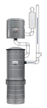

Do wyboru mamy przede wszystkim jednostki centralne kompaktowe lub urządzenia typu Split.
Jednostki centralne Santech
Autor: Santech
Konstrukcja Split polega na rozdzieleniu obudowy separatora zanieczyszczeń oraz filtrów od obudowy silnika odkurzacza. Dzięki czemu uzyskano powiększony separator cykloniczny, dodatkowy filtr włosów oraz doskonałe zabezpieczenie silnika przed kurzem. Odkurzacz Split składa się więc z dwóch, połączonych ze sobą elementów, jeden to zbiornik na śmieci, separator cykloniczny oraz filtr włosów, drugi to silnik. Ten stosowanych w odkurzaczach typu Split, to duży wolnoobrotowy model produkcji Ametek, który gwarantuje wieloletnią żywotność. Unikalna konstrukcja silnika wykorzystuje osobny obieg powietrza do jego wewnętrznego chłodzenia, a powietrze zasysane w czasie sprzątania nie ma kontaktu z częściami elektrycznymi silnika.
Odkurzacz centralny Santech
Autor: Santech
Obydwie części odkurzacza typu Split wykonane są z metalu, mogą być zamontowane jedna nad drugą, więc odkurzacz nie zajmuje wiele więcej miejsca niż jednostka centralna kompaktowa. Dzięki dwuczęściowej obudowie, konstruktorzy mogli zaprojektować i wykonać powiększony podwójny separator cykloniczny, duży zbiornik na śmieci oraz dodatkowy filtr włosów, tak potrzebny, przy odkurzaniu sprzątaniu domu, w którym zamieszkują zwierzęta.
