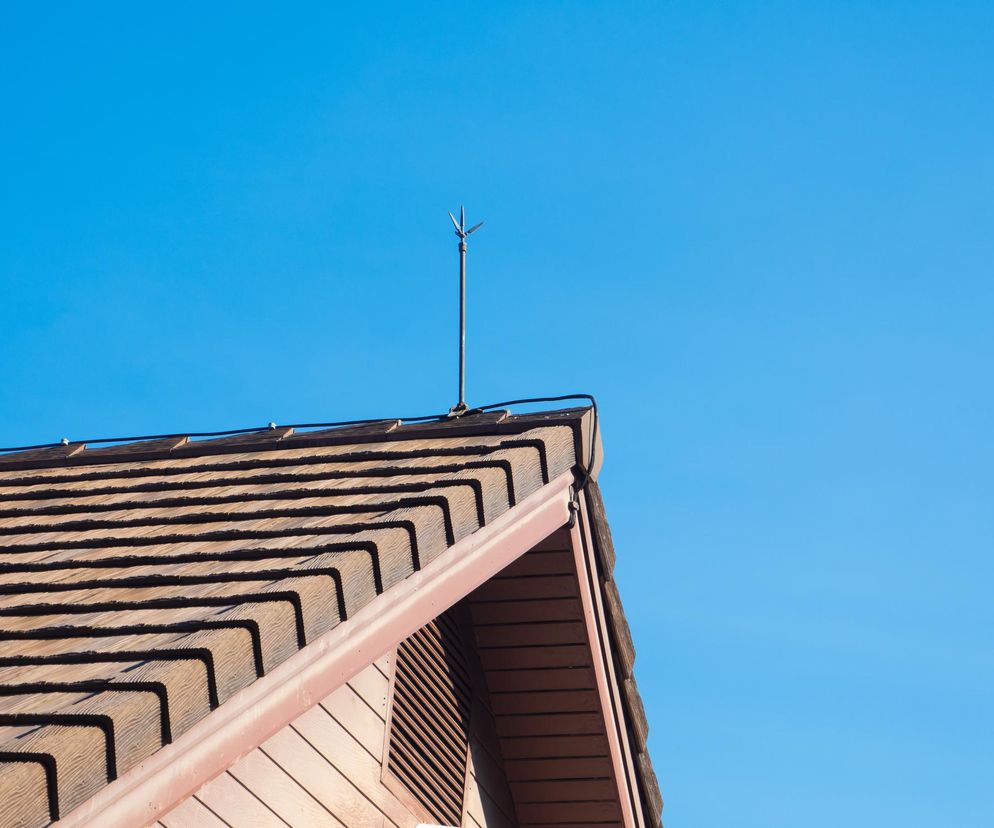

Jakie budynki muszą mieć piorunochron? Przepisy
Uderzenie pioruna w dom może spowodować pożar lub uszkodzenie instalacji elektrycznej i urządzeń podłączonych do prądu. Warto więc zabezpieczyć się przed piorunem, choć w przypadku domów jednorodzinnych piorunochron nie zawsze jest konieczny. Wszystko zależy od stopnia zagrożenia. Ten jednak powinien ocenić fachowiec. Ochronę odgromową powinny mieć budynki jednorodzinne:
  • o powierzchni ponad 500 m² i wyższe niż 15 m;
  • zbudowane z materiałów łatwo zapalnych - bez względu na wysokość;
  • takie, dla których wskaźnik zagrożenia piorunowego obliczony według zasad w normie przekracza określoną wartość.
Bardziej narażone na uderzenie pioruna są obiekty wysokie i usytuowane na wzniesieniach
Elementy instalacji odgromowej
Jeżeli jest potrzebna zewnętrzna instalacja odgromowa, budynek należy wyposażyć w instalację piorunochronną złożoną:
  • ze zwodów ułożonych na dachu, kominach itp.;
  • z przewodów odprowadzających układanych na ścianach bocznych budynku (co najmniej dwóch), łączących zwody z uziomem przez zaciski probiercze;
  • z uziomu naturalnego lub sztucznego ułożonego w ziemi. W domach jednorodzinnych funkcję zwodów może pełnić blacha pokrycia dachowego, jeśli ma grubość co najmniej 0,5 mm, jest ułożona na niepalnym lub trudno zapalnym podłożu i nie jest pokryta materiałem izolacyjnym oraz dopuszcza się możliwość jej perforacji. Dodatkowe zwody nie są wtedy konieczne, chyba że na najwyższej kondygnacji są cenne, wymagające ochrony przedmioty.
