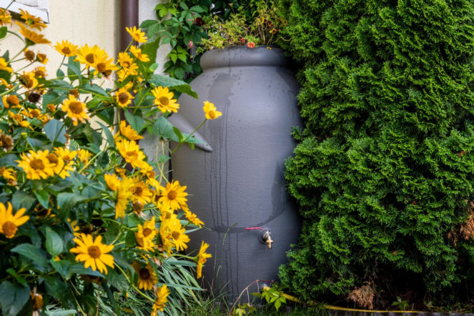

Zbiornik naziemny – tani start dla małego ogrodu
Najprostszym, a zarazem najtańszym rozwiązaniem są zbiorniki naziemne montowane przy rynnach. Ich montaż jest nieskomplikowany i szybki, nie wymaga prac ziemnych. Mają małą pojemność – od około 200 do 1 000 l. Na zimę należy je opróżnić. Choć są kompaktowe i nie zajmują dużo miejsca, są nadal widoczne w ogrodzie. Oprócz prostych modeli rynek oferuje także zbiorniki pełniące funkcję estetyczną w przestrzeni, np. w formie beczki lub dekoracyjnego kamienia.
Zgromadzoną wodę można wykorzystać do podlewania ogrodu, trawnika czy rabat. Takie rozwiązanie sprawdzi się tam, gdzie działka jest niewielka, a właściciel chce ograniczyć wykorzystanie wody z sieci do podlewania.
Polecamy: Odprowadzanie wody deszczowej - jak wykonać instalację?
Zbiornik na deszczówkę
Autor: Bartlomiej Kaminski/ Getty Images Najprostszym, a zarazem najtańszym rozwiązaniem są zbiorniki naziemne montowane przy rynnach. Ich montaż jest nieskomplikowany i szybki, nie wymaga prac ziemnych.

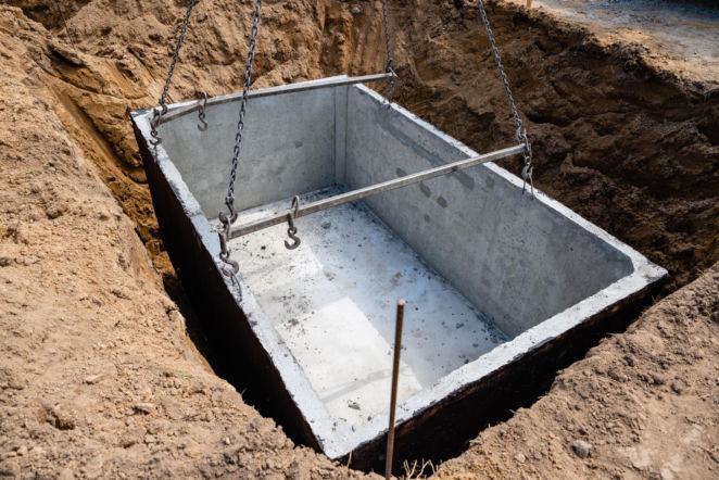

Zbiornik podziemny – większa pojemność przy zachowaniu estetyki
Zbiorniki podziemne są droższe, ale ich pojemności są zdecydowanie większe – zwykle od 2 000 do 10 000 l w przydomowych systemach, a w inwestycjach komercyjnych mogą sięgać nawet 20 000 l. Pozostają niewidoczne na działce, ale ich montaż wymaga prac ziemnych i jest bardziej skomplikowany oraz czasochłonny. Na system składają się również elementy, takie jak pompa ciśnieniowa, filtr dokładny oraz przelew awaryjny.
Rozwiązanie to daje możliwość podłączenia do instalacji domowej, dzięki czemu wodę można wykorzystać nie tylko w ogrodzie, ale również do spłukiwania toalety, prania czy mycia samochodu. Sprawdzi się najlepiej w większych domach lub tam, gdzie właściciel chce maksymalnie ograniczyć użycie wody z sieci wodociągowej.
PolecamyDeszczówka - świetny sposób na tanie podlewanie ogrodu!
Autor: olejx/ Getty Images Zbiorniki podziemne to droższe rozwiązanie. Ich pojemności są zdecydowanie większe niż w przypadku zbiorników naziemnych. Pozostają niewidoczne na działce, ale ich montaż wymaga prac ziemnych, jest bardziej skomplikowany i pracochłonny.
