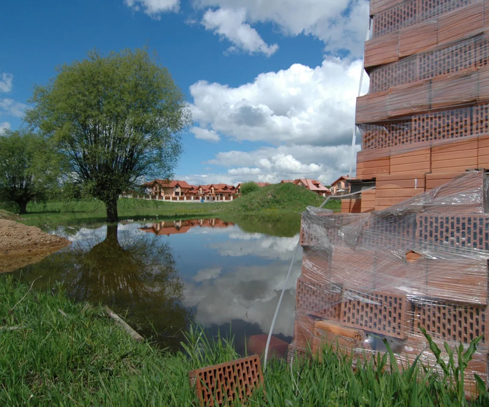

Gwałtowne ocieplenie po długim okresie mrozów niemal co roku powoduje lokalne podtopienia. Zamarznięty grunt działa jak szczelna bariera – woda z topniejącego śniegu nie ma gdzie wsiąkać, a jeśli roztopom towarzyszą opady deszczu, problem narasta lawinowo. W efekcie na działkach tworzą się zastoiska, które mogą zalewać ogrody, podjazdy, a w skrajnych przypadkach także fundamenty i piwnice.
Wiosenne zastoiska wody
Autor: Dariusz Jędrzejewski Wiosenne zastoiska wody
