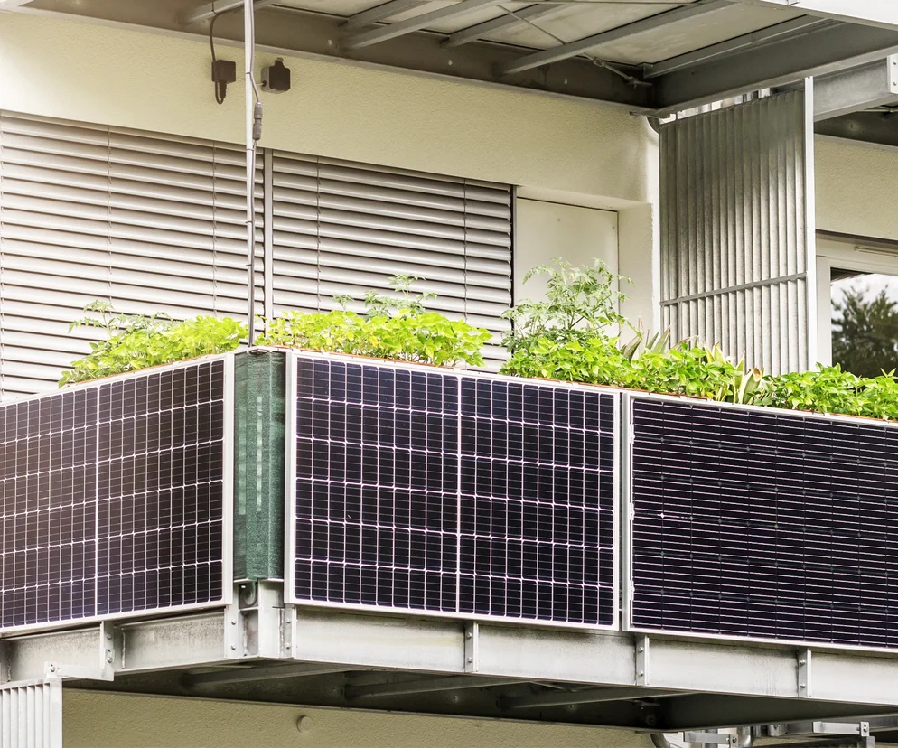

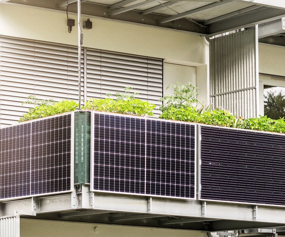

Fotowoltaika na balkonie w bloku
Autor: Getty Images Fotowoltaika na balkonie w bloku - ile kosztuje?

Na balustradzie balkonu możemy zamontować jeden lub więcej paneli fotowoltaicznych. Ograniczeniem jest oczywiście powierzchnia barierki okalającej balkon. Na ostatnim piętrze w mieszkaniu bloku może to być daszek z paneli fotowoltaicznych nad balkonem – rodzaj markizy. Moduły fotowoltaiczne mają zwykle moc od 200 do 600 W. Wyprodukowana energia jest zamieniana przez mikroinwerter z prądu stałego na prąd zmienny, czyli taki jaki jest w sieci. Mikroinwerter to urządzenie montowane bezpośrednio w instalacji. Można do niego podłączyć od dwóch do sześciu paneli fotowoltaicznych. Każdy z paneli będzie dostarczał energię niezależnie - nasza instalacja może więc zajmować i czoło balkonu, i boki, panele fotowoltaiczne mogą być pod różnym kątem w stosunku do słońca.

Wydajność paneli fotowoltaicznych zależy na pewno od ich jakości - nie warto tu oszczędzać. Zależy też od kąta nachylenia paneli względem słońca. Panel fotowoltaiczny zamontowany na balkonie pionowo, jak barierka pod kątem 90 stopni, ma mniejszą wydajność niż panel skierowany swą powierzchnią w stronę słońca. Optymalny kąt nachylenia to 35-40 stopni. Producenci zestawów fotowoltaiki na balkon i tu wychodzą naprzeciw, oferując haki i stelaże, które pozwalają na montaż paneli odchylonych od balustrady balkonu. Na porywiste wiatry zaś dobrą radą są kotwy chemiczne.
