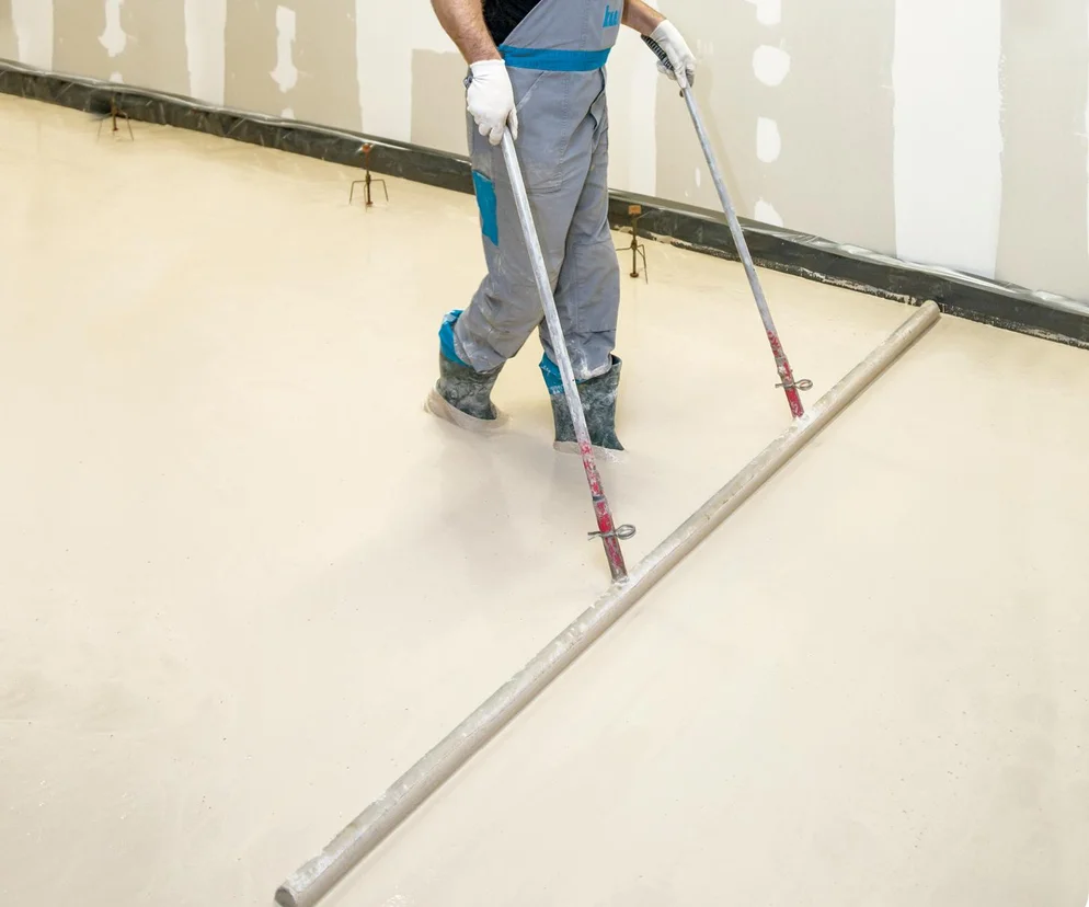

Układanie cementowej wylewki samopoziomującej
Podkłady tego typu dostępne są w postaci gotowych suchych mieszanek w workach. Są to kompletne produkty z różnego typu dodatkami dodatki, które poprawiają właściwości. Produkt wystarczy wymieszać z wodą w odpowiedniej proporcji. Ma on konsystencję płynną, umożliwiającą samoczynne rozpływanie się i poziomowanie. Wylewkę rozprowadza się na podłożu, wylewając ją z wiadra lub w większych ilościach z pompy za pomocą podajnika. Wylewki tego typu często zamawia się w zakładzie produkcyjnym, skąd dostarczane samochodami, z których masa jest pompowana i rozprowadzana w pomieszczeniach przy pomocy rur. Wylewka samoczynnie się poziomuje, wypełniając wszystkie szczeliny i nierówności tworząc idealnie gładką powierzchnię. Dla poprawy gładkości rozprowadzenia oraz odpowietrzenia masy używa się rakli (sztangi). Można użyć także wałka kolczastego do usunięcia pęcherzy powietrza. Wylewka samopoziomująca nie wymaga dodatkowego wygładzania. W czasie schnięcia należy chronić ją przed przeciągami i zbyt szybkim wysychaniem.
