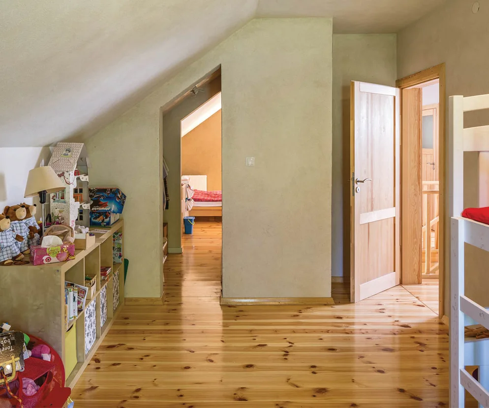

Izolacja akustyczna stropu w domu z poddaszem użytkowym
Autor: Marcin Czechowicz, projekt: KOZIEJ ARCHITEKCI Strop najlepiej zaizolować akustycznie tak, jakby miał dzielić niezależne mieszkania. To sposób na komfortowe korzystanie zarówno z pokoju dziecka na poddaszu, jak i z pomieszczeń na niższej kondygnacji
