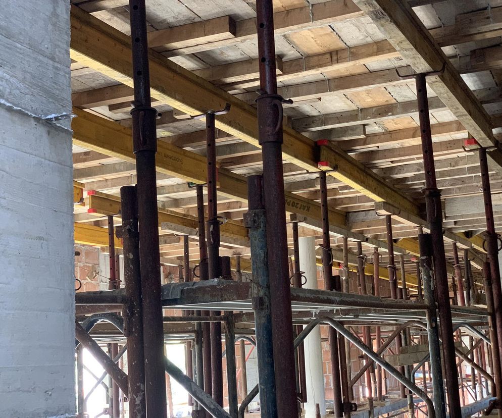

Konstrukcję stropu należy stabilnie podeprzeć przed zabetonowaniem. Służą do tego dźwigary. To belki o dużych rozmiarach na których układa się deski lub płyty. Są wykonane z drewna, jako belki dwuteowe lub stalowe. Wielkość dźwigarów zależy od rozpiętości stropu i jego ciężaru.

Do podparcia dźwigarów z deskowaniem stropu potrzebne są stemple. Liczba stempli i ich rozstaw zależy od rozpiętości stropu i jego konstrukcji. Decyduje o tym konstruktor lub producent – w przypadku stropów gęstożebrowych. Można wykorzystać stemple drewniane. Najczęściej są one wykonywane z drewna sosnowego w postaci nieokorowanych elementów o średnicy co najmniej 10 cm. Ich długość to zwykle 3-4 m – na budowie można je dociąć na potrzebny wymiar. Są również stemple stalowe o regulowanej wysokości.

Strop monolityczny - jak go zbudować, żeby się nie ugiął
Wypożyczenie szalunków i/lub stempli
Zależnie od sposobu wznoszenia stropu dobrze jest skorzystać z elementów wynajmowanych. Deskowanie stropu robi się zwykle tylko raz. Kupowanie gotowych elementów szalunkowych nie ma sensu. Czasem nie ma też pomysłu, co zrobić z deskami i stemplami z okrąglaków. Dlatego bardzo wygodne jest wypożyczenie elementów na szalunki stropowe. Można wypożyczyć komplet, czyli płyty, dźwigary i podpory albo tylko same stemple. Na terenie kraju działa wiele wypożyczalni sprzętu budowlanego. Ponieważ beton wiąże i nabiera wytrzymałości mechanicznej 28 dni. Tyle czasu strop powinien być podparty, więc szalunki wypożycza się na miesiąc.
Szalunki stropowe
Autor: Vika/ Materiały prasowe Strop z szalunkiem systemowym z płyt na dźwigarach z belek dwuteowych
