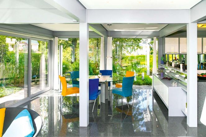

Filary we wnętrzu
Autor: Andrzej T. Papliński Prawidłowa nośność słupa zapewnia bezpieczeństwo budynku i jego użytkownikom, dlatego każdy z takich elementów musi być zaprojektowany przez konstruktora

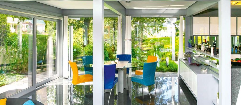

Żelbetowe słupy
Autor: WIENERBERGER/ Materiały prasowe Często słupy żelbetowe pozostawia się bez tynkowania. Naturalny wygląd betonu pasuje do domów o wnętrzach nowocześnie zaaranżowanych
