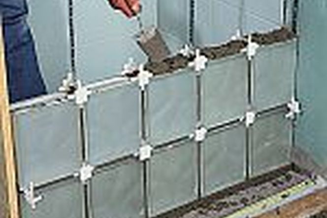

Luksfery mogą być zastosowane do budowy ścianki działowej. Jak ją postawić bez pomocy specjalistów - ścianka ze szkła, a konkretniej ze szklanych pustaków, zwanych luksferami. Ścianki z luksferów nie tylko dzielą wnętrze domu na mniejsze pomieszczenia, ale pełnią też funkcję dekoracyjną, a światło przez nie przenikające oświetla ukryte za nimi części domu bez okien. Czy są jakieś wady takiego rozwiązania?

Ścianki działowe bardzo często wykonywane są z pustaków szklanych, zwanych popularnie luksferami.
Luksfery wymiary i zastosowanie
Luksfery mają zwykle wymiary: 19 cm x 19 cm x 8 cm lub 24 cm x 24 cm x 8 cm. Ściany z pustaków szklanych muruje się na zaprawę murarską do cegieł klinkierowych (bez dodatku wapna), a w spoinach układa się pręty zbrojeniowe, zabezpieczone przed korozją. Po wymurowaniu ściany, spoiny pomiędzy pustakami szklanymi wypełnia się zaprawą do spoinowania.
Sprawdź też: materiały budowlane - zwrot VAT >>>
Wykonując ścianę działową z luksferów o małej powierzchni, wystarczy ustawić pustaki pomiędzy drewnianymi listwami i zasilikonować spoiny. Między ścianami działowymi z pustaków szklanych, a konstrukcją domu należy pozostawić szczeliny dylatacyjne, wypełnione elastycznym materiałem, który będzie mógł przejąć ruchy kształtek spowodowane ich rozszerzaniem się i kurczeniem pod wpływem temperatury. Maksymalny wymiar powierzchni ściany z luksferów szklanych wynosi 18 m2.
