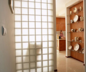

Luksfery pozwalają doświetlić małe pomieszczenia oddalone od ścian zewnętrznych, usytuowane w środku domu lub mieszkania. Do wydzielonej w holu toalety lub garderoby światło może dotrzeć przez naświetla murowane z pustaków szklanych

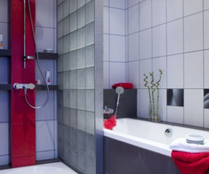

Ścianka z luksferów przy wannie. Półprzezroczysta ściana z luksferów oddziela wannę od prysznica. Sprawdzi się w niewielkiej łazience

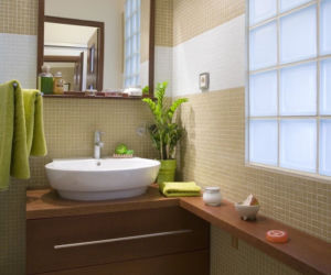

Luksfery świetnie sprawdzą się w łazience bez okna

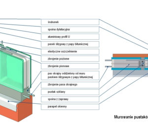

Pustaki szklane - sposób montażu, z użyciem profilu U
Murowanie pustaków szklanych (luksferów) z użyciem profilu U

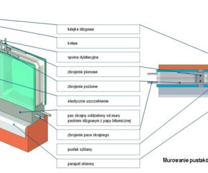

Pustaki szklane - sposób montażu, bez użycia profilu U
Murowanie pustaków szklanych bez użycia profilu U

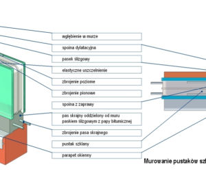

Pustaki szklane - sposób montażu, za pomocą wgłębienia w murze
Montaż pustaków szklanych za pomocą wgłębienia w murze
