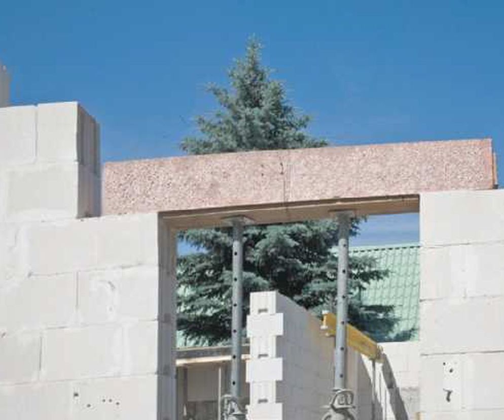

Z betonu komórkowego i ceramiki poryzowanej możemy budować ściany w każdej technologii. Te materiały nadają się na ściany jednowarstwowe, bo dzięki niskim wartościom współczynnika przewodzenia ciepła mury, których nie trzeba ocieplać, nie będą grubsze niż 50 cm. Stosuje się wtedy bloczki z betonu komórkowego najniższych klas gęstości 350 i 400, a ściana ma grubość między 40 a 48 cm. Jednowarstwowe ściany z ceramiki poryzowanej muruje się z pustaków grubości 44 i 50 cm. Najczęściej jednak beton komórkowy i ceramika są budulcem ścian warstwowych – ocieplonych styropianem czy wełną mineralną
Porównujemy murowanie trzech rodzajów ścian: jednowarstwowej  z betonu komórkowego, dwuwarstwowej z ceramiki poryzowanej oraz dwuwarstwej z silikatów.
