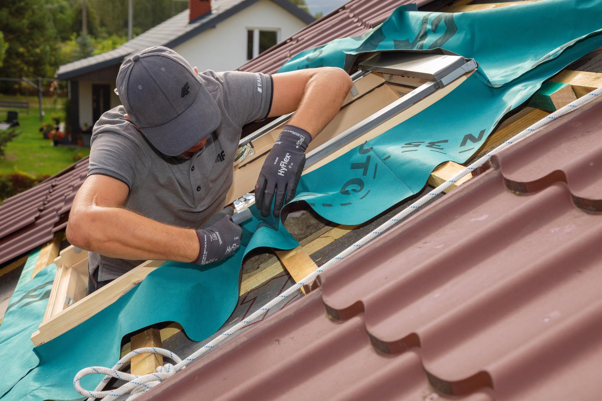

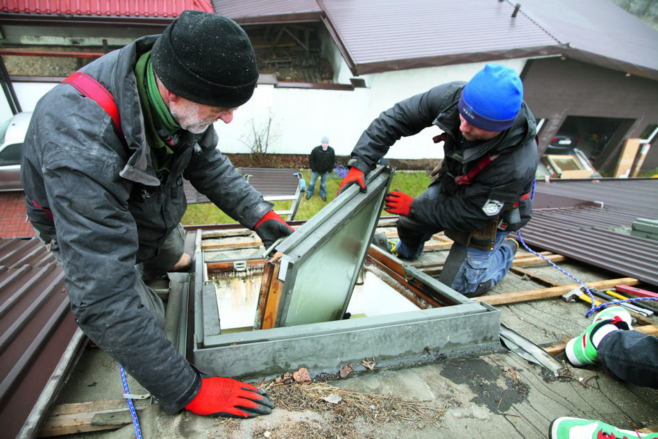

Wymianę okien dachowych zaczynamy od usunięcia starych okien
Demontaż starych okien trzeba poprzedzić zabezpieczeniem sprzętów i podłóg w pomieszczeniach. Okna nie wyjmuje się w całości. Najpierw trzeba wyjąć ruchome skrzydło, a po tym przychodzi czas na rozmontowanie fragmentów kołnierza uszczelniającego i odkręcenie ościeżnicy.
Okna dachowe są oferowane w kilku-kilkunastu standardowych wymiarach. Jeśli więc zastępujesz stary model nowym, ale pochodzącym od tego samego producenta, bez problemu zmieści się on w istniejącym otworze.
Demontaż nie jest tak ławy jak w przypadku okien pionowych, choćby z tego względu, że dostęp od zewnątrz jest bardziej ograniczony. Większość prac prowadzi się zatem z poddasza, ale niestety trzeba też będzie wejść na dach i zdemontować fragmenty pokrycia, aby odsłonić podkonstrukcję nośną z łat.
Pół biedy, gdy masz do czynienia z dachówkami, bo je łatwo zdjąć i później ponownie zamocować. Więcej problemów przysporzą pokrycia wielkoformatowe, płyty faliste lub duże arkusze bądź panele blaszane. Niekiedy nie obejdzie się bez demontażu części okładziny wnęki okiennej, wykonanej przeważnie z płyt g-k.
nowe okna
Autor: Andrzej Papliński Demontaż starego okna wymaga usunięcia fragmentów pokrycia wraz z poszyciem i wszystkimi elementami okna

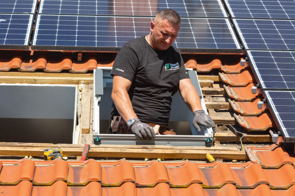

Montowanie ościeżnicy przy wymianie okna dachowego

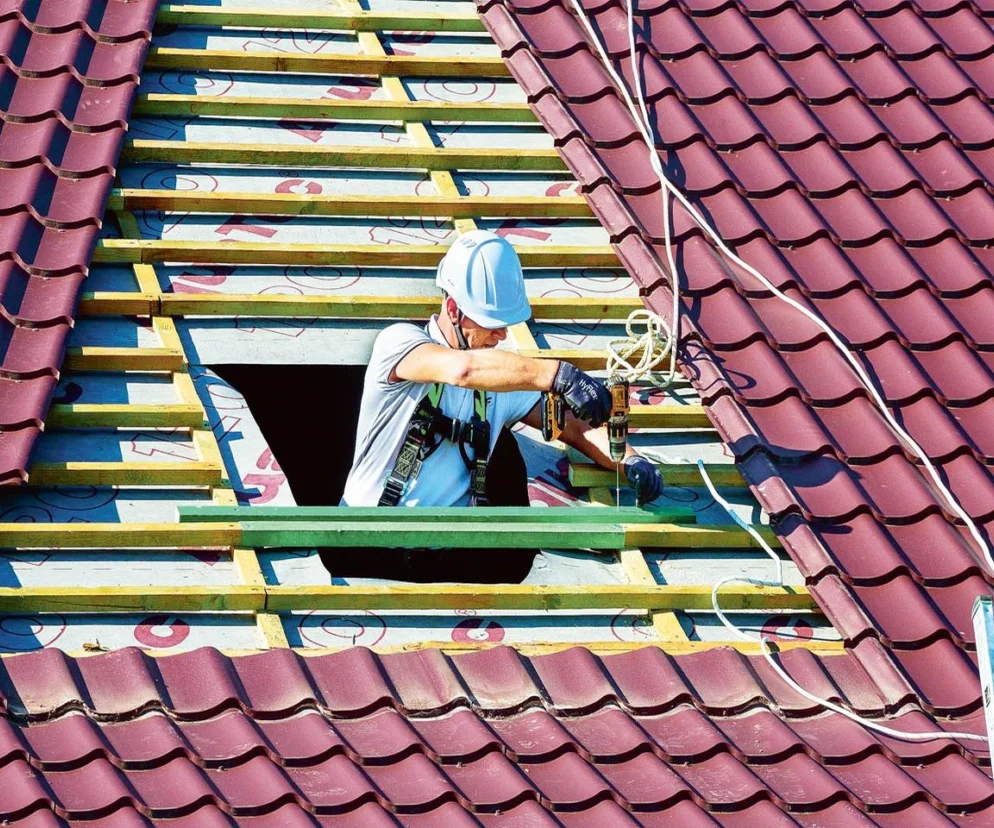

Najpierw z nowego okna demontuje się tymczasowo skrzydło, a ościeżnicę wkłada na chwilę do otworu, by ustalić głębokość mocowania. Na krawędziach ościeżnicy widać rowki oznaczające wybraną głębokość: N, V lub J. Wybrany rowek powinien pokrywać się z górną powierzchnią łat. Jeśli to nie wystarczy, bo głębokość montażu starego okna była inna, trzeba zastosować specjalny kołnierz uszczelniający, który pozwala zamontować nowe okno na tej samej głębokości, co to stare. Kołnierze takie firma dostarcza na zamówienie.
Teraz do ościeżnicy przykręca się dolne i górne kątowniki montażowe. Każdy z nich powinien się znajdować w odległości 5-6 cm od rogu. Niekiedy kątowniki montuje się także w narożach ościeżnicy. W zależności od tego, który poziom zamocowania został wybrany, kątowniki umieszcza się na wysokości jednego z wyznaczających go rowków.
Następnie ościeżnicę wyjmuje się, by założyć ponownie skrzydło i wstawić całość do otworu. Nowe okno trzeba zamocować do nowych łat montażowych. Najpierw więc mierzy się dokładnie otwór, a później przycina i dokręca drewniane listwy. Na nich znajdzie oparcie nowa ościeżnica.
Między dolną łatą montażową a ościeżnicą umieszcza się klin dystansowy w celu stworzenia przestrzeni umożliwiającej docieplenie okna (około 2 cm). Dolne kątowniki przykręca się do łaty oraz sprawdza, czy poziome i pionowe szczeliny między skrzydłem a ościeżnicą są jednakowe na całej szerokości i wysokości okna.
Kolejnym etapem jest przykręcenie bocznych kątowników. Podczas montażu należy zwracać uwagę na pole ochronne na ościeżnicy wyznaczone czerwoną linią (kątowniki boczne stosowane są do okien od wysokości 118 cm).
Mocowanie ościeżnicy okna dachowego
Autor: Piotr Mastalerz Ościeżnica mocowana jest do łat montażowych przy pomocy kątowników. Wysokość zamocowania kątowników względem ościeżnicy jest regulowana. Łatwo więc ją dokładnie wypoziomować

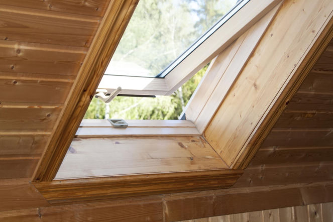

Po wymianie okna dachowego
Po zamocowaniu okna trzeba uzupełnić materiał pokryciowy wokół ościeżnicy, zwracając uwagę, żeby pokrycie nie stykało się bezpośrednio z krawędziami rynienki kołnierza. Trzeba też dopilnować, by brzegi folii paroizolacyjnej, znajdującej się od strony poddasza, zostały szczelnie doklejone do ościeżnicy okiennej.
Fachowcy muszą też wykończyć ponownie glif, czyli wnękę okienną.
