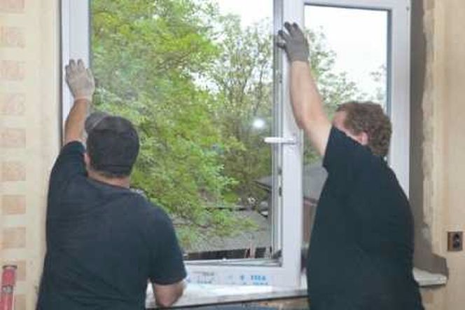

Autor: Mariusz Bykowski Ostatnim etapem prac było wstawienie skrzydła w ościeżnicę

Montaż na kotwy
Według monterów prowadzących te prace montaż na solidne nieuginające się kotwy z grubej stali jest pewniejszy niż mocowanie na dyble, które przewierca się przez ramę. Mogą one wtedy trafić na przykład w spoinę muru. Kotwy można w takiej sytuacji nieco odgiąć i przymocować w odpowiednim miejscu. Rozmieszcza się je w odległości 15-20 cm od narożników, nie rzadziej niż co 70 cm.
Przed montażem okna wyjęto skrzydła. Do profili ościeżnicy przykręcono kotwy. Są zamocowane do stalowego zbrojenia profilu. Ościeżnice wstawiono do przygotowanego otworu i starannie wypoziomowano, tak aby po bokach oraz od góry pozostawić mniej więcej 2-3 cm luzu. Opiera się je i poziomuje na podkładkach. Okno nie może wisieć na kotwach. Powinny one przenosić tylko poziome siły parcia i ssania wiatru oraz stabilizować całą konstrukcję. Ze względu na pozostawiony u góry otworu węgarek trzeba było zamontować na górnej części ościeżnicy listwę poszerzającą. Bez listwy przestrzeń między ramą a górną częścią ościeża byłaby zbyt duża, nie wyglądałoby to estetycznie, a okno mogłoby być mniej stabilne. Po wypoziomowaniu ościeżnicy montażyści odgięli kotwy i przytwierdzili je do muru odpowiednimi kołkami. W tym przypadku zastosowano dwa ich rodzaje.
Do miękkiego podłoża z żużlobetonu – kołki wkręcane, a do twardej cegły – kołki wbijane. Każda kotwa została przykręcona co najmniej dwoma wkrętami. Okno przytwierdzono kotwami do muru również od dołu. Brak kotew w dolnej części okna to częsty błąd, co podkreślił obecny podczas montażu ekspert firmy Oknoplast Przemysław Serwin. Szczelinę wokół ramy wypełniono pianą niskoprężną. Można ją przycinać po wstępnym stwardnieniu, czyli po mniej więcej 20 minutach. Pełną wytrzymałość osiąga po 24 godzinach. Po ścięciu nadmiar u piany montażyści wyrównali ościeże zaprawą cementowo-wapienną. Pod ramę okienną wsunęli nowy parapet. Wypoziomowali go, ustabilizowali, a brakujące fragmenty muru wypełnili zaprawą i kawałkami cegieł. Ostatnim etapem prac było wstawienie skrzydeł okiennych i sprawdzenie, czy dobrze się zamykają. Skrzydła pasowały idealnie i żmudna regulacja nie była potrzebna.
