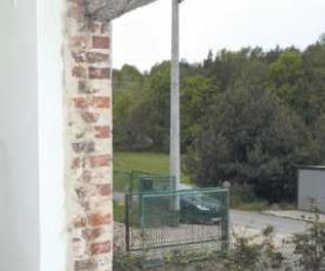

Otwór został przygotowany, mur oczyszczony. Nowe okno będzie dosunięte do górnego węgarka

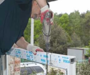

W ościeżnicy nawiercono otwory, w których zostaną umieszczone wkręty mocujące kotwy

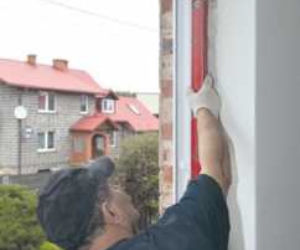

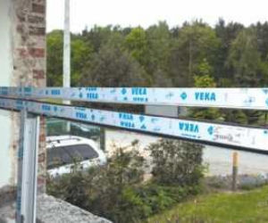

Okna wypoziomowano i ustawiono w pionie, opierając je na podkładkach z tworzywa

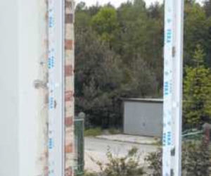

Do mocowania okna wielkości 1,5 x 2,2 m potrzeba 14 kotew. Po cztery na dole i na górze, i po trzy z boków

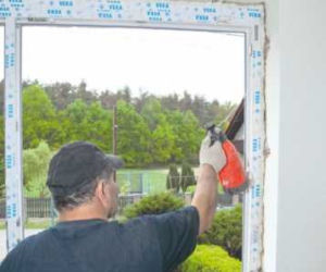

Przed uszczelnieniem styku ściany i okna mur zwilżono wodą, aby był mniej chłonny

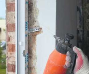

Szczelinę wypełniono pianą niskoprężną i całość ponownie zwilżono wodą, aby zbyt szybko nie wysychała

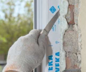

Po stwardnieniu piany jej nadmiar odcięto

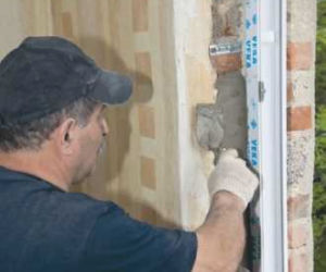

Montażyści wypełnili ubytki w murze i tynku zaprawą cementowo-wapienną

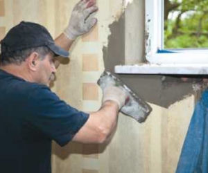

Za pomocą szpachli wyrównali powierzchnię muru

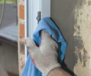

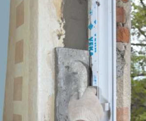

Wyczyścili ościeżnice z resztek zaprawy, aby nie dopuścić do jej stwardnienia. Jeśli pozostaje ona na oknie zbyt długo, bardzo trudno jest ramę doprowadzić do porządku
