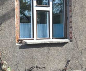

Wymiana okien w starym domu
Właściciele wycięli boczne węgarki zrobione z cegły, aby w otworze zmieściły się szersze okna wpuszczające więcej światła
