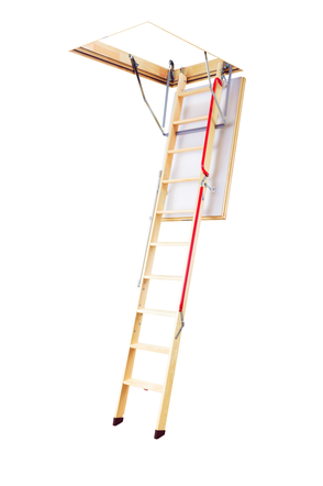

Wariant I – segmentowe schody strychowe Fakro
To najpopularniejsze rozwiązanie, więc firma Fakro oferuje aż osiem modeli schodów z drewnianą drabinką i pięć modeli z metalową drabinką. Wśród nich wyróżnia się schody termoizolacyjne (o współczynniku U = 1,1 W(m2.K)), supertermoizolacyjne (o U równym 0,51 lub 0,68) oraz ognioodporne (także bardzo dobrze ocieplone). Podstawowym, najprostszym modelem tego typu są drewniane schody LWS Plus z klapą w kolorze beżowym i bez poręczy. Większy komfort użytkowania gwarantują schody LWK Plus wyposażone w poręcz, stopki oraz klapę w kolorze białym. Aby skrócić do minimum czas potrzebny na zamontowanie w stropie schodów segmentowych z drewnianą drabinką, należy zastosować schody LWZ Plus. Ich skrzynia jest połączona z ramą stalową, a w komplecie są kątowniki montażowe – całość tworzy system szybkiego montażu. Kolejnym produktem z grupy o podwyższonym komforcie użytkowania są schody LWL Extra z dodatkową poręczą na środkowym segmencie oraz mechanizmem odciążającym, który wspomaga składanie i rozkładanie drabiny.
Schody strychowe FAKRO
Autor: FAKRO/ Materiały prasowe W schodach LWK Plus zastosowano innowacyjne rozwiązania, które zapewniają wysoki komfort użytkowania, gwarantują bardzo dobre właściwości termoizolacyjne oraz umożliwiają jeszcze prostszy i szybszy montaż schodów w stropie. Schody LWK Plus mają estetycznie wykończoną termoizolacyjną klapę w kolorze białym oraz są standardowo wyposażone w poręcz oraz stopki. Cena: od 645,75 zł brutto
