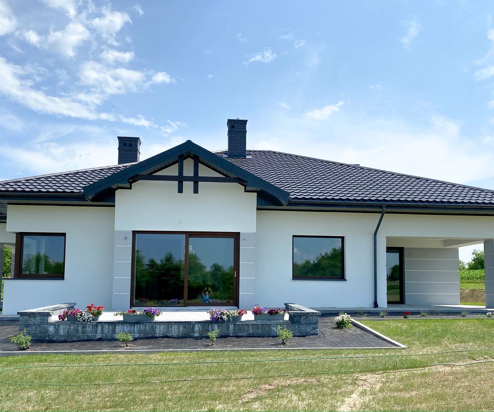

Autor: OknoPlus/ Materiały prasowe Okna Morlite mogą być przygotowane w wersji dwukolorowej
Okna i drzwi balkonowe Morlite dwukolorowe: wewnątrz białe, na zewnątrz antracytowe satynowe
