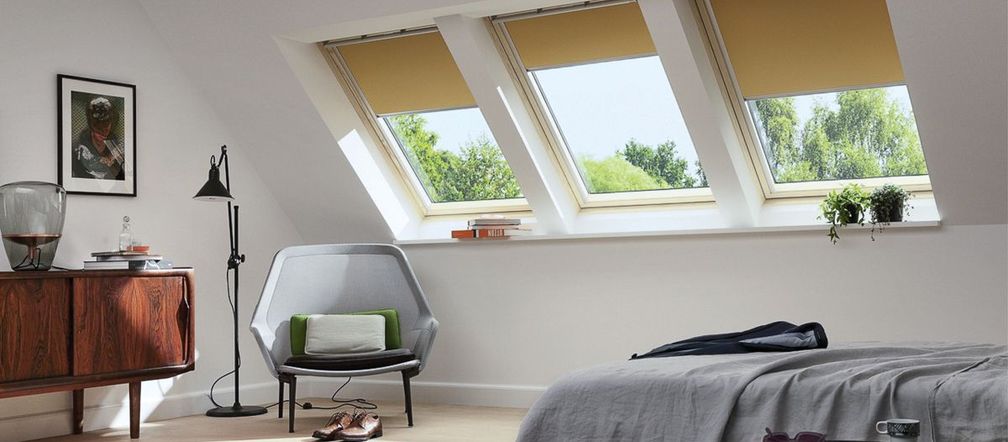

roleta zaciemniająca
Autor: materiały prasowe Velux/ Materiały prasowe Przesłony na oknach dachowych hamują napływ promieni słonecznych i ciepła, pozwalają więc utrzymać komfortowe warunki na poddaszu. W oknach zamontowano roletę zaciemniającą DKL rozwijaną ręcznie
Wszyscy producenci okien dachowych mają w swojej ofercie przeznaczone do nich przesłony okienne. To produkty gotowe, oferowane w wielu typach i wymiarach. Jakie wybrać przesłony okienne zewnętrzne czy wewnętrzne? Wszystko zależy od efektu, jaki chcemy osiągnąć, i od budżetu, którym dysponujemy. Najskuteczniejszą ochronę przed przegrzewaniem wnętrz na poddaszu stanowią przesłony zewnętrzne. Ograniczają dopływ energii słonecznej do szyby, więc ta się nie nagrzewa i nie promieniuje ciepłem do wnętrza. Jednak stopień ochrony zależy od typu przesłony. Najlepiej chronią rolety z aluminium, z zamkniętym płaszczem w pełni odcinają dostęp światła. Markizy siatkowe są nieco mniej skuteczne pod tym względem, ale nie ograniczają kontaktu wzrokowego z otoczeniem. Kolory przesłon zewnętrznych są dopasowane do oblachowania okien dachowych. Gdy zależy nam na zaciemnieniu okien, mogą wystarczyć przesłony wewnętrzne, znacznie tańsze, np. rolety na okna dachowe materiałowe rozwijane i składane na wiele sposobów. Na wewnętrznej stronie okna można też zamocować markizę albo żaluzję. Warto zwrócić uwagę na rodzaj materiału, z jakiego są wykonane, oraz jaki stopień zaciemnienia zapewniają. Oferta przesłon wewnętrznych, zarówno co do typu, materiału, jak i wzoru lub koloru, jest bardzo urozmaicona.
