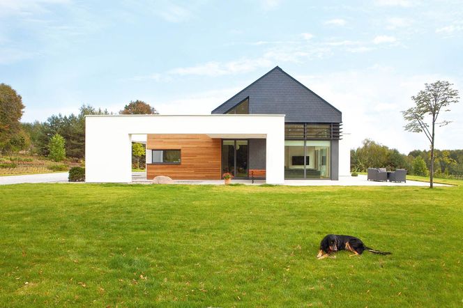

W przypadku stolarki okiennej na topie nadal pozostają panoramiczne przeszklenia. To rozwiązanie, które jest wybierane zarówno do nowoczesnych budynków, jak i i tych o tradycyjnej architekturze. Nowoczesne okna to duże przeszklenia, które optycznie powiększają przestrzeń, doświetlają pomieszczenie, zacierają granicę między wnętrzem i tym, co jest na zewnątrz.
Duże przeszklenia
Autor: Archiwum serwisu Welkość okien dobiera się przede wszystkim do powierzchni pomieszczenia, które mają doświetlić. Kształt i położenie wpływają na estetykę i charakter elewacji
Obecnie okna to nie tylko przezierne przegrody oddzielające wnętrza domu od panujących warunków zewnętrznych. Postrzega się je jako ważny element wystroju wnętrza, a także bardzo istotny akcent elewacji. Ich wybór ma niebagatelny wpływ na ostateczny styl domu. Można dzięki nim podkreślić jego walory, wpływając na jego funkcjonalność oraz wygląd.
Inwestorzy coraz chętniej stosują duże powierzchnie przeszkleń, które nadają architekturze lekkości, otwierają widoki na otoczenie i sprawiają wrażenie większej przestrzeni.

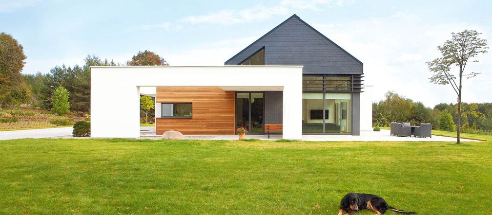

Aktualne trendy stawiają na minimalizm, transparentność i efektywne doświetlenie wnętrz. Odpowiedzią na to są duże przeszklenia, zacierające granicę między wnętrzem i tym, co jest na zewnątrz. Od kilku sezonów bardzo chętnie wykorzystuje się zarówno duże przeszklenia tarasowe, jak i duże okna, także na wyższych kondygnacjach, gdy nie ma za nimi balkonu czy tarasu. Choć prym wiodą w obiektach o nowoczesnym charakterze, sprawdzają się również w tradycyjnych aranżacjach.
Duże konstrukcje mają profile z PCW, drewna, aluminium, a także są połączeniem tych materiałów. Dążąc do uzyskania panoramicznego efektu, wykorzystuje się okna z maksymalnym udziałem szklanych tafli bez podziału. Dużą wagę przywiązuje się także do szerokości profili, które go wzmacniają. Producenci oferują więc okna stałe (powierzchnia szybu może być największa) oraz specjalny montaż stolarki, z ukryciem ram pod tynkiem, a progu drzwi otwieralnych – w warstwach posadzki.
