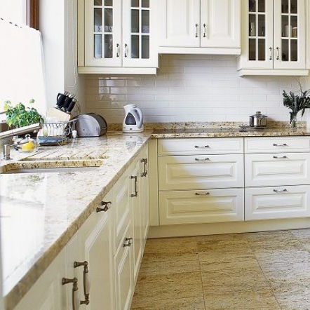

Parapet i blat z granitu
Autor: A. Szandomirski Parapet wewnętrzny z plomieniowanego i szczotkowanego granitu przechodzi w blat kuchenny

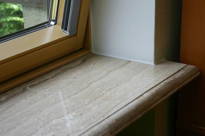

Parapet z kamienia
Autor: Andrzej Szandomirski Parapety z naturalnego kamienia dodają wnętrzom szlachetności i elegancji
Parapet kamienny: montaż krok po kroku
  1. Montaż parapetu z kamienia najlepiej zacząć po otynkowaniu ścian wewnętrznych. Robiąc to przed tynkami, ryzykujesz, że mogą się one pobrudzić. Jeżeli pod parapetami przewidujesz grzejniki, to lepiej montować je przed ich zawieszeniem.
  2. Najpierw podkuwa się obie strony wnęki okiennej na głębokość 3-5 cm, zostawiając nieco luzu pozwalającego na dokładne wypoziomowanie i dopasowanie bloku kamiennego.
  3. Po zamocowaniu parapetu kamiennego ewentualne ubytki w tynku trzeba starannie uzupełnić.
  4. Do wycięcia parapetu w oknie narożnym lub gdy masz krzywe ściany i płyta nie będzie miała równoległych brzegów – przyda się szablon. Najłatwiej zrobić go z płyty drewnopochodnej lub grubego kartonu.
  5. Parapety najlepiej docinać w zakładzie kamieniarskim i montować na budowie bez docinania. Miękkie materiały, takie jak piaskowiec czy marmur, można docinać specjalistyczną piłą do kamieni.
  6. Przed montażem parapetu należy dokładnie oczyścić, odtłuścić i wysuszyć powierzchnię, na której będzie ułożona płyta. Jeżeli jest nierówna, trzeba ją wyrównać za pomocą zaprawy.
  7. Parapet kamienny opiera się we wnęce podokiennej, wsuwając go lekko pod ramiak okna na głębokość 10-20 mm.
  8. Miejsce styku z oknem oraz boki najlepiej uszczelnić pianką niskoprężną. Pianka powinna dokładnie wypełnić przestrzeń pod progiem okna.
  9. Parapet kamienny poziomuje się z minimalnym spadkiem do wnętrza, aby płyny, które się rozleją, nie wnikały w szczelinę między nim a ramą okienną.
  10. Parapet z kamienia mocuj zaprawą klejową (biały klej w przypadku marmuru) lub specjalnym klejem do kamienia, który zapobiega przebarwieniom na powierzchni. Cienką warstwę kleju nakładaj szpachelką na obie klejone powierzchnie.
  11. Parapet dopasuj i natychmiast dociśnij. Powinien on być dociskany do podłoża do pełnego utwardzenia kleju, co zazwyczaj następuje po kilku godzinach, a w wyjątkowych wypadkach po 24 godzinach.
  12. Ewentualne szczeliny wykończ masą silikonową dobraną kolorystycznie do kamienia.
