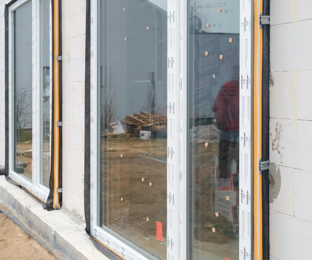

Autor: ALUPLAST/ Materiały prasowe Jest kilka metod ciepłego montażu. Jedna z nich polega na wysunięciu okien poza lico muru i montaż na stalowych konsolach, które też zapewniają sztywność ramie

Najprostsze technicznie jest zamontowanie okien w konstrukcyjnej warstwie ściany zewnętrznej. Umieszcza się je na krawędzi muru, na granicy z ociepleniem, i mocuje do niego za pomocą kotew montażowych (bardziej popularnych) lub dybli. W ten sposób można montować okna w ścianach dwuwarstwowych. Termoizolacja układana na zewnętrznej stronie ściany dochodzi wówczas do ramy okiennej. Osłania styk okna z murem i tworzy zwykle niewielki węgarek na ościeżnicy. Łączniki muszą być rozmieszczone na całym obwodzie okna, a ich rozstaw nie może przekraczać 70 cm. Maksymalna odległość od narożników i od krawędzi słupka lub ślemienia to 15 cm.
Jednak montując okna o wysokiej izolacyjności termicznej w przegrodach o bardzo niskim współczynniku przewodzenia ciepła, a więc z grubą warstwą termoizolacji, najczęściej wysuwa się je w warstwę ocieplenia. Ale okna nie opiera się na termoizolacji, lecz na konsolach, kątownikach, listwach lub innego rodzaju podporach, które są przytwierdzone do muru konstrukcyjnego. Do uszczelnienia przestrzeni pomiędzy oknem a murem wykorzystuje się piankę niskoprężną oraz materiały wielowarstwowe w postaci różnego rodzaju taśm i folii.
Jednak im cięższe i większe okno wysuwa się w izolację, tym trudniej to zrobić. Trzeba stosować mocniejsze i droższe podpory, a i te nie zawsze są w stanie przenieść bardzo duże obciążenie. W przypadku gdy grubość izolacji nie przekracza 15 cm, okna wysuwa się w ocieplenie tylko częściowo, na 4-6 cm. To rozwiązanie jest nieco tańsze, a także ogranicza straty ciepła na styku okna z murem.

W ciepłym montażu okien główny nacisk kładzie się na sposób uszczelnienia przestrzeni między ścianą a ramą okna. Jednak bez odpowiednich elementów mocujących ramy okienne do ściany nie da się tego zrobić poprawnie. Dobierając ich rodzaj i liczbę, trzeba uwzględnić stałe i zmienne obciążenia działające na okno, między innymi masę okna, parcie wiatru, zmiany temperatury, wilgotność, ruchy budynku, dodatkowe obciążenie spowodowane częściami nadbudowy, a także pionowe i poziome obciążenia użytkowe (zwane obciążeniem ruchomym).
Element mocujący można przytwierdzić do muru w odległości nie mniejszej niż 6 cm od krawędzi otworu okiennego. Dlatego jego rodzaj i długość muszą być dostosowane do położenia okna względem konstrukcyjnej warstwy ściany. W przypadku okna mocowanego przy jej krawędzi najczęściej stosuje się kotwy stalowe składające się z elementu zakleszczającego i płaskownika z otworami. Pierwszy z nich osadza się przez zakleszczenie w odpowiednim rowku na boku ościeżnicy i mocuje do ramy okiennej, a drugi mocuje się łącznikami rozporowymi do ściany.
Zestawy elementów montażowych z tworzywa sztucznego – płytki (JB-D/L-P) do mocowania okna z boku i na górze (lub do 40 mm wysunięcia poza mur) oraz kątowniki (JB-D/L-A) – do mocowania go na dole na krawędzi ściany (lub z wysunięciem) pozwalają zamocować okna w ścianie dwuwarstwowej bez użycia dodatkowych klocków podporowych i dystansowych. Płytki przytwierdza się do muru tylko jednym wkrętem, co ułatwia i przyspiesza montaż. W rozwiązaniu tym do uszczelnienia można zastosować folię lub wielofunkcyjną taśmę rozprężną. Płytka montażowa ma specjalną tuleję, która przechodzi przez taśmę, nie powodując jej uszkodzenia. Zaokrąglone kształty elementów montażowych zapewniają łatwe i szybkie uszczelnienie bez fałd.

W przypadku całkowitego wysunięcia okna w warstwę ocieplenia proponuje się dwie techniki mocowania. Najbardziej rozpowszechnione są różnego typu metalowe konsole dolne przenoszące ciężar okna oraz wsporniki dolne i boczne o różnych rozmiarach, przenoszące siły parcia i ssania wiatru oraz obciążenia użytkowe. Te elementy są zwykle oferowane jako rozwiązania systemowe. Drugim sposobem jest montaż wokół otworu, od strony elewacji, ciepłej ramy nośnej (naturalnego przedłużenia ościeża), w którą wstawia się okno. Zależnie od wybranego rozwiązania ramy różnią się budową i rodzajem materiału, z którego są wykonane.
Zaletą takiej metody montażu jest to, że po zamontowaniu okna jego styk z murem jest od razu ocieplony. Konsole dolne z regulacją wysokości mogą być płaskie lub kątowe (ze wspornikiem płaskim lub kątowym). Umożliwiają regulację położenia okna w trzech płaszczyznach i montowanie stolarki z wnętrza budynku. Konsole należy dostosować do rodzaju materiału ściennego i przykręcić do muru jeszcze przed osadzeniem okna, natomiast wsporniki montowane po bokach i na górze okna dobiera się tylko pod względem długości i przykręca najpierw do ramy okna, a potem do ościeża. Nie mniej istotne od rodzaju konsol są ich liczba oraz rozmieszczenie. Tu trzeba brać pod uwagę zalecenia producentów zarówno stolarki, jak i konsol montażowych.
Ten rodzaj montażu wymaga zachowania odpowiednich luzów montażowych, aby łączniki zmieściły się między murem a ramą okna. Ważna jest również konstrukcja ściany, a jeśli stosuje się konsole montowane i regulowane od zewnątrz – także dostęp do ściany z zewnątrz.
Konsole montażowe mają różną nośność, która nie tylko decyduje o tym, czy nadają się do okna o określonym ciężarze, lecz także o odległości punktu ich podparcia od lica ściany – wraz z jej wzrostem zmniejsza się nośność łącznika. Konsole o bardzo dużej nośności (nawet 230 kg) mogą utrzymać nawet ciężkie tarasowe drzwi przesuwne.
Wybierając konsole, trzeba uwzględnić rodzaj stolarki. Na przykład do okien PCW z listwą podokienną lub poszerzeniem można stosować łączniki z kątownikiem, a do okien drewnianych, aluminiowych i tworzywowych bez poszerzeń – z płytką. Ze względu na złożoność kryteriów doboru łączników każdy montaż powinien być rozpatrywany indywidualnie, a wybór konsol poprzedzony analizą sytuacji oraz projektu budowlanego, w porozumieniu z kierownikiem budowy. Decydując się na ciepłe ramy montażowe, wybiera się jedno z gotowych rozwiązań.
W ofercie rynkowej są ramy wykonane z jednego materiału, na przykład polimeru polistyrenowego EPS, a także łączone z dwóch – profilu nośnego i rdzenia izolacyjnego. Mogą to być nośna kantówka systemowa o wymiarach 1200 x 80 x 80 mm (przycinana na budowie piłą tarczową) z tworzywa Thermopor o bardzo dużej gęstości – 150 kg/m3, elementy ze sztywnego poliuretanu z dodatkami izolowanymi styropianem grafitowym czy też z tworzywa Puratherm (kompozyt PUR z rdzeniem z XPS), wyposażone w rdzeń termoizolacyjny, powiązany z nim na całej długości za pomocą tak zwanego mechanizmu klapkowego. Dostępne są również ramy instalacyjne z twardego tworzywa purenitowego albo sprasowanej pianki poliuretanowej z dodatkiem aluminium.
W każdym z systemów elementy ramy są oferowane w kilku wymiarach i pozwalają na wysunięcie okna do 20 cm. Docięte na budowie profile przykleja się do muru wokół otwo­ru okiennego, tworząc ramę szerokości 8-20 cm (zależnie od wybranego systemu). Na czas wiązania kleju ramę dodatkowo stabilizuje się łącznikami (śrubami lub wkrętami).
Przy montażu dużych, ciężkich okien profile systemowe usztywniane są poprzez specjalne konsole aluminiowe. Na każdy metr takiego podparcia może przypadać nawet kilkaset kilogramów.
