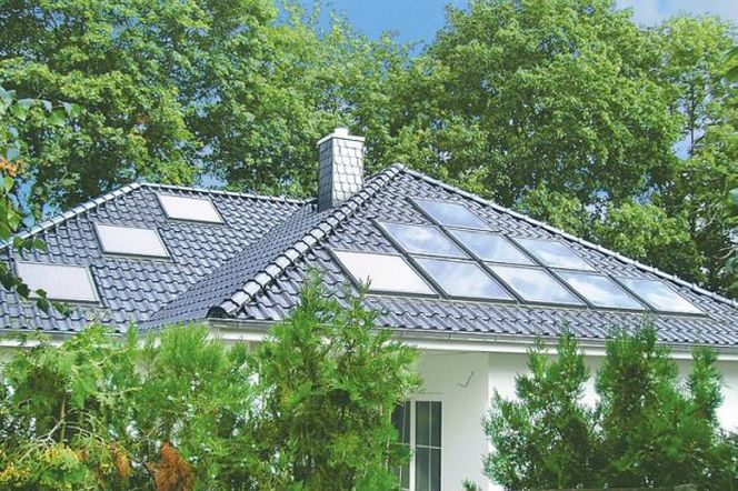

Autor: Archiwum serwisu Skupienie się jedynie na kosztach budowy to nieekologiczne i kosztowne podejście. Urzeczywistnieniem oszczędzania energii i jej pozyskiwania w przyjazny środowisku sposób są budynki magazynujące i generujące energię, a dach ma w tym znaczny udział (fot. VELUX)

Okna połaciowe mają duży udział w pozyskiwaniu darmowej energii. Pod tym względem wygrywają z oknami elewacyjnymi. Ponieważ są zamontowane pod kątem, wpuszczają do wnętrza więcej światła, a zatem również więcej ciepła. Zyski ciepła pozyskiwanego przez okna połaciowe są znaczące – minimum to około 10%. Warunkiem pozyskania jak największej ilości energii słonecznej przez okna połaciowe jest odpowiedni projekt domu energooszczędnego, a w szczególności kształt dachu umożliwiający zastosowanie okien połaciowych.
Odpowiedni dach zwiększy korzyści
Okna połaciowe, choć praktycznie można zamontować w dachu o każdym kształcie, są idealnym rozwiązaniem do prostych dachów dwuspadowych, które są zarazem wyznacznikami architektury sprzyjającej oszczędzaniu energii. Mając do dyspozycji obszerną, prostą płaszczyznę połaci, łatwo powiększyć powierzchnię przeszkleń, np. przez zamontowanie zestawu kilku okien. Nie ma również ograniczeń w komponowaniu zestawień. Na dachu dwuspadowym łatwiej wykorzystać nietypowe rodzaje przeszkleń dachowych: kolankowe i kalenicowe. Na prostych połaciach dachu jest także więcej miejsca na zestawy solarne. Również na dachach cztero- i wielospadowych zamontowanie okien połaciowych zamiast lukarn wspomaga uzyskanie pozytywnego bilansu energetycznego. Okno pionowe w lukarnie jest mniej efektywne w pozyskiwaniu darmowej energii słonecznej, a ponadto ścianki lukarny wymuszają rozbudowanie połaci dachu i zwiększają powierzchnię zewnętrznych przegród, narażając dom na większe straty ciepła.
