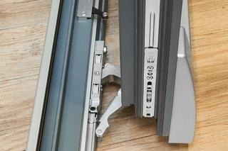

Okucia okienne stanowią mechaniczne połączenie skrzydeł z ościeżnicą, umożliwiające otwieranie, uchylanie i przesuwanie. Systemy okuć obejmują zasuwnice, zawiasy, rozwórki, wózki i prowadnice, dobrane w zależności od typu okien oraz masy skrzydeł. Poprawne dopasowanie i montaż okuć zapewniają szczelność, stabilność skrzydeł oraz odporność na obciążenia statyczne i dynamiczne.
okucia_tarasowych
Autor: FIBARO/ Materiały prasowe Okno wyposażone w napęd można zintegrować z systemem domu inteligentnego, aby programować scenariusze jego funkcjonowania lub obsługiwać je komendami głosowymi
Okucia do okien rozwieralno-uchylnych
To proste okucia do okien jedno- lub dwuskrzydłowych. Pozwalają na otwarcie skrzydła na oścież lub jego uchylenie. Zwykle okucia takie radzą sobie z drzwiami o ciężarze skrzydeł nieprzekraczającym 100 kg. Rekordowo solidne poradzą sobie jednak nawet z ciężarem dochodzącym do 300 kg.
Ich typowym elementem są zasuwnice, czyli odpowiedniki rygla w zamku – to elementy łączące skrzydło z ościeżnicą po przekręceniu klamki. Okucia okien rozwieralno-uchylnych mają również rozwórki, czyli mechanizmy umożliwiające zmianę pozycji skrzydła z rozwartej na uchyloną. Oczywiście są też zawiasy, które utrzymują skrzydło i umożliwiają jego otwarcie.
Niektóre okucia rozwieralno-uchylne mają klamki zamontowane w niestandardowym miejscu, na przykład bardzo nisko, aby umożliwić obsługę także osobom niskim lub poruszającym się na wózku.
Okucia rozwieralno-uchylne do okien tarasowych powinny mieć tak zwany zatrzask, który umożliwia zatrzaśnięcie drzwi od zewnątrz po wyjściu na balkon. Ponowne otwar­cie następuje, gdy lekko popchniemy skrzydło. Funkcję taką docenią szczególnie współlokatorzy osób palących, które zimą często wychodzą na balkon lub taras.
W przypadku okien rozwieralno-uchylnych dużą popularnością cieszą się okucia z zawiasami ukrytymi. Dzięki nim okno wygląda estetyczniej, a jego szczelność jest lepsza.

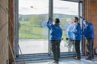

Tu wiele zależy od fachowego i starannego montażu. Wystarczy bowiem niewielkie odchylenie od poziomu lub pionu, by pojawiły się szczeliny, którymi będzie nawiewane zimne powietrze.

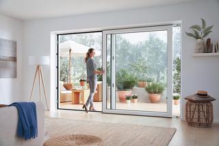

Okucia okien tarasowych
Autor: PETECKI/ Materiały prasowe Skrzydła tarasowych okien przesuwnych ustawione są względem siebie z przesunięciem – nie tworzą po zamknięciu jednej płaszczyzny
