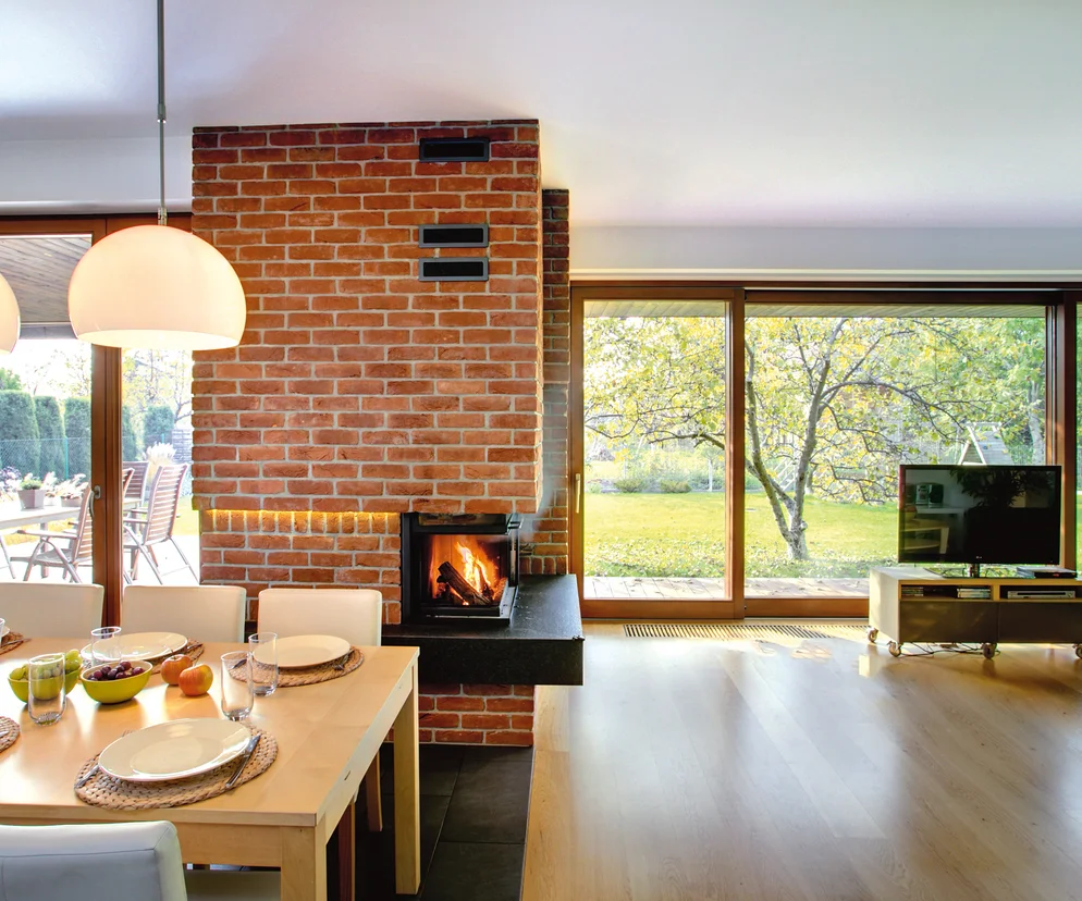

Autor: Piotr Mastalerz, projekt: Anna Pelczarska-Kowalczuk, Krzysztof Kowalczuk/KOWALCZUK ARCHITEKCI Duże okno bez podziałów zapewni niczym niezakłócony kontakt wzrokowy z ogrodem i doświetli całą strefę dzienną
