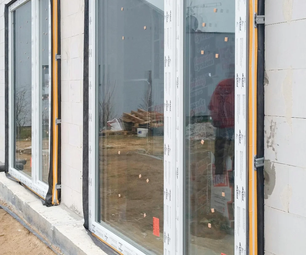

Jak montować okna pionowe?
Najprostsze technicznie jest zamontowanie okien w konstrukcyjnej warstwie ściany zewnętrznej. Umieszcza się je na krawędzi muru, na granicy z ociepleniem, i mocuje do niego za pomocą kotew montażowych (bardziej popularnych) lub dybli. W ten sposób można montować okna w ścianach dwuwarstwowych. Termoizolacja układana na zewnętrznej stronie ściany dochodzi wówczas do ramy okiennej. Osłania styk okna z murem i tworzy zwykle niewielki węgarek na ościeżnicy. Łączniki muszą być rozmieszczone na całym obwodzie okna, a ich rozstaw nie może przekraczać 70 cm. Maksymalna odległość od narożników i od krawędzi słupka lub ślemienia to 15 cm.
Jednak montując okna o wysokiej izolacyjności termicznej w przegrodach o bardzo niskim współczynniku przewodzenia ciepła, a więc z grubą warstwą termoizolacji, najczęściej wysuwa się je w warstwę ocieplenia. Ale okna nie opiera się na termoizolacji, lecz na konsolach, kątownikach, listwach lub innego rodzaju podporach, które są przytwierdzone do muru konstrukcyjnego. Do uszczelnienia przestrzeni pomiędzy oknem a murem wykorzystuje się piankę niskoprężną oraz materiały wielowarstwowe w postaci różnego rodzaju taśm i folii.
Jednak im cięższe i większe okno wysuwa się w izolację, tym trudniej to zrobić. Trzeba stosować mocniejsze i droższe podpory, a i te nie zawsze są w stanie przenieść bardzo duże obciążenie. W przypadku gdy grubość izolacji nie przekracza 15 cm, okna wysuwa się w ocieplenie tylko częściowo, na 4-6 cm. To rozwiązanie jest nieco tańsze, a także ogranicza straty ciepła na styku okna z murem.

Czym przymocować okno pionowe?
W ciepłym montażu okien główny nacisk kładzie się na sposób uszczelnienia przestrzeni między ścianą a ramą okna. Jednak bez odpowiednich elementów mocujących ramy okienne do ściany nie da się tego zrobić poprawnie. Dobierając ich rodzaj i liczbę, trzeba uwzględnić stałe i zmienne obciążenia działające na okno, między innymi masę okna, parcie wiatru, zmiany temperatury, wilgotność, ruchy budynku, dodatkowe obciążenie spowodowane częściami nadbudowy, a także pionowe i poziome obciążenia użytkowe (zwane obciążeniem ruchomym).
Element mocujący można przytwierdzić do muru w odległości nie mniejszej niż 6 cm od krawędzi otworu okiennego. Dlatego jego rodzaj i długość muszą być dostosowane do położenia okna względem konstrukcyjnej warstwy ściany. W przypadku okna mocowanego przy jej krawędzi najczęściej stosuje się kotwy stalowe składające się z elementu zakleszczającego i płaskownika z otworami. Pierwszy z nich osadza się przez zakleszczenie w odpowiednim rowku na boku ościeżnicy i mocuje do ramy okiennej, a drugi mocuje się łącznikami rozporowymi do ściany.
Zestawy elementów montażowych z tworzywa sztucznego – płytki (JB-D/L-P) do mocowania okna z boku i na górze (lub do 40 mm wysunięcia poza mur) oraz kątowniki (JB-D/L-A) – do mocowania go na dole na krawędzi ściany (lub z wysunięciem) pozwalają zamocować okna w ścianie dwuwarstwowej bez użycia dodatkowych klocków podporowych i dystansowych. Płytki przytwierdza się do muru tylko jednym wkrętem, co ułatwia i przyspiesza montaż. W rozwiązaniu tym do uszczelnienia można zastosować folię lub wielofunkcyjną taśmę rozprężną. Płytka montażowa ma specjalną tuleję, która przechodzi przez taśmę, nie powodując jej uszkodzenia. Zaokrąglone kształty elementów montażowych zapewniają łatwe i szybkie uszczelnienie bez fałd.
